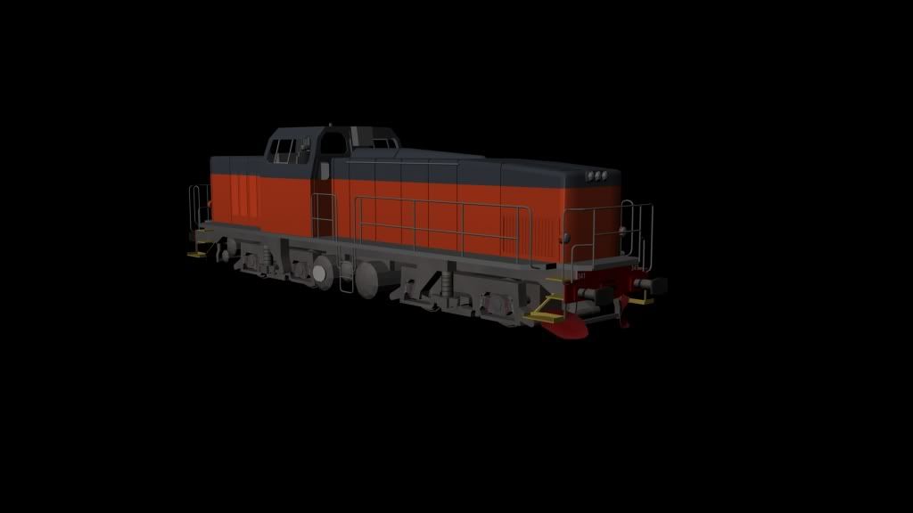

Haft häcken full dom senaste dagarna, men nu så finns det iaf texturer på loket!
Ska snygga till dom lite mer, samt att jag måste fixa en ny mappning på boggierna och räcken/gångbord, inte så långt kvar nu!

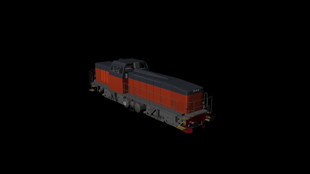

Ska nog inte vara så svårt och se vad som har hänt här.

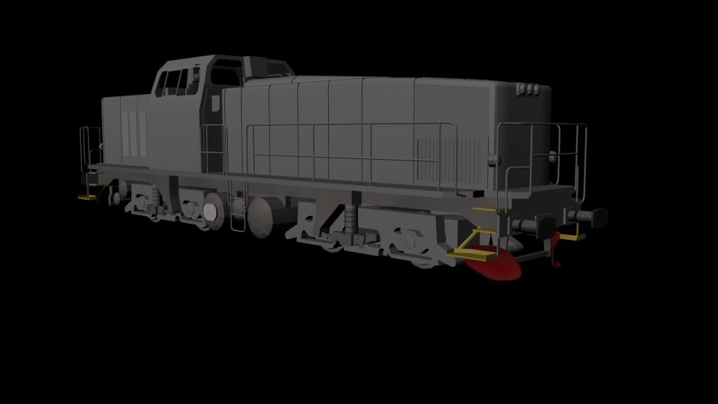

Uppdatering:
Nya texturer tar nu plats på loket allt efter som, och som det är nu så ligger lokets alla texturer ( Boggier / Hjulaxlar inte inräknade.) på 21MB, kan alltid minskas ner mer om så önskas, men då tappar jag ju viss kvalité på vägen.
Boggiern samt båda dess hjulaxlar tar endast 6mb för sina texturer.
Som det är nu så är loket uppdelat i följande textur kartor.
1: Lokkroppen: Huvar, Hytt, Tak, Lamphus, Buffertbalkar. 12MB, 2048x2048
2: Underredet: Ramen, Buffertar, Tankarna, fjädringen, Växlarstegen, och plogarna. 3mb, 1024x1024
3: Interiör del 1: Tak, golv, fönsterramar, Väggar. 3mb, 1024 x 1024
Sen så tillkommer ytterligare en karta för stolarna, manöverborden och manöverpulpetrarna i hytten, då jag inte får plats med dom på själva kartan för interiören.
Sen är det ju även så att boggierna och hjulaxlarna har sin egen mappning, i 1024x1024, men kan nog minska ner hjulaxlarna till 512x512 för att spara på storleken ännu mer.
Och så en bild på hur loket ser ut nu.
Hade gärna gjort färdigt det i helgen, men jag har en hög med skolarbete jag måste prioritera i helgen.
