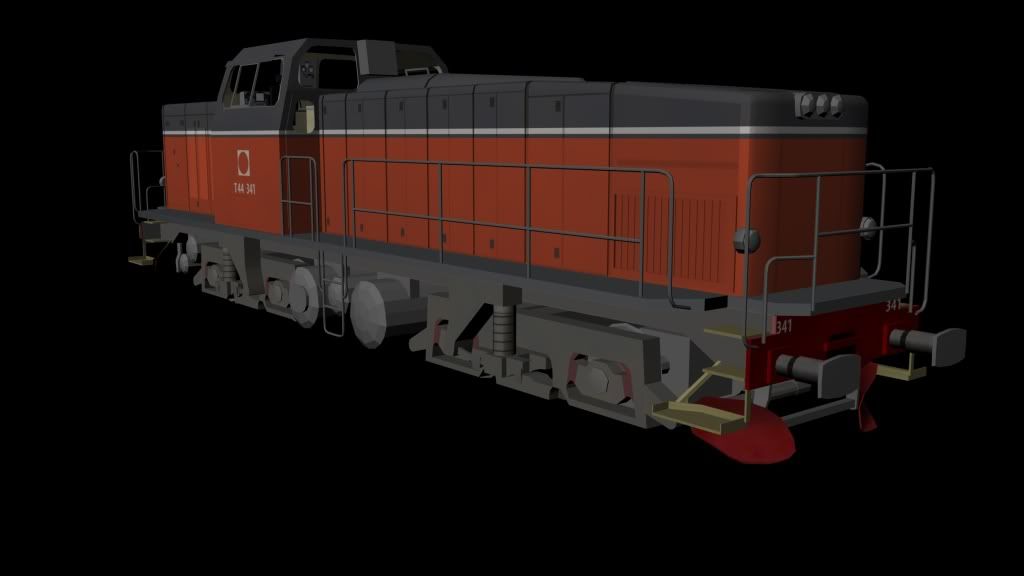

En fråga: Ser att loket saknar koppel änsålänge.
Kommer du att göra det som en egen mesh?
Tänkte för oss Trainzare, i.s.f. vore det enkelt att utrusta loket med ex.vis STL-kopplet, då man bara behöver ta bort koppelmeshen ur configens meshtable, utan att det påverkar loket iövrigt.

Jag har funderat av och till på detta, och har två problem som förföljer mig..
1: Vet inte riktigt hur jag ska göra för att göra ett snyggt koppel, vilket då leder mig till att vilja utrusta det med det fantastiska STL koppel systemet.
2: Men om jag utrustar det med STL koppel så har jag ju det problemet att då finns det ingen multipel kabel på loket.
Så jag fortsätter att klura på detta lite till.

Okej, bränn mig på bål om ni vill..
1: Loket ligger på 20 000 polygoner för tillfället, och jag har därför tagit beslutet att jag inte kommer att dela långsidorna på dom mindre tankarna som sitter på underredet, jag tycker för övrigt inte att det syns så mycket på dom att det endast är 7 diversions.
2: Jag kör på rådet som RSDerek gav mig "Use as many polygons as you need, not as many as you want."
3: Planerar inte att plocka bort diverse detaljer för att minska polygon mängden, det av två skäl, anser att dom flesta guildlines man hittar på webben kring detta är outdated, och det andra skälet är att jag planerar att göra en väl detaljerad modell med ordentliga texturer, av den anledningen att jag vill kunna ha modellen i ett framtida portfolio, så därför kommer jag att efter avslutat byggnation, antagligen lägga en del tid på att göra diverse ommålningar.
Nu duckar jag för att undvika diverse flygande telefonkataloger.

Någon som vet på ett ungefär hur många polygoner ett lok som ingår i RW-simulatorn, eller typ RC och X7.
Vore intressant och veta, för i MSTS har ju flera lok upp mot 40-60.000 polygoner, typ tyska ånglok, och det är ju inga problem att köra dom i MSTS...

Det fina med att vi samarbetar är ju att man kan få hjälp med saker som inte vill fungera så misströsta icke.
Tycker modellen ser strålande ut och 20000 är ingen siffra som skrämmer.
Du kan utan problem slösa lite fler polygoner om det är några detaljer du vill förbättra.
Som jämförelse ligger Swens IORE-lok på ca. 34000 trianglar per enhet.
LAn:s X7 har 28197 trianglar och UB7X har 22996 trianglar.
Tillkommer lite saker inför RS/RW (ljus och skugga) men det är väldigt få polygoner det kommer att växa med.

Kvar att UV mappa: Buffertalrikarna, Gardjärnen, Hjulaxlarna, Banmotorerna, tankarna, och naturligtvis lycktorna!

Gjort om en del av UV mappningen på loket under dagen, det var för att jag ville spara på storleken på loket, då filstorleken blev relativt stor med den sortens uppdelning jag tidigare hade, men även av den anledningen att jag ville ha en enklare utformning för dom som vill måla om loket i framtiden, så nu kommer loket att vara uppdelat i 3 texturer + Boggierna, vilket resulterar i en simpel uppbyggnad som är enkel att förstå, men även att jag får plats med väldigt mycket detaljer i en fil som var lika stor som en av detaljerna med samma utrymme jag använde tidigare.
Nu är alla delar på loket placerade i UV kartorna, så nu återstår endast att applicera texturerna på loket.
