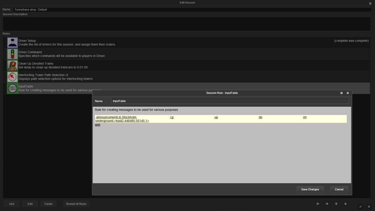

Här är en bild på ljud asset:
Men man måste också lägga in ett entry i en tabell för aktuella sessionen:
Kort sagt så är syntaxen för entryt:
announcementLib,<namnet på ljud filen>,<kuid för ljud filen>
Exempelvis ljud filen för Stockholm underground som ni ser i bilden ovan.
Mer kan läsas i medföljande Readme fil:
