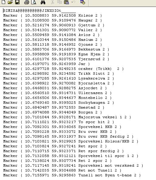

Hei jeg har et lite problem. Jeg har laget en marker fil med rutens navn. MKR.
Jeg får ikke opp noen flag på ruten min. Jeg har gjort dette en gang før og da har det virket. Ruten min kommer opp som normalt i RE. Jeg legger ved et bilde av marker filen. Jeg vet ikke hva jeg har gjort feil denne gangen. Jeg trykker på marker i RE men det kommer ikke opp noen flag?

Du får inte ha några mellanslag i namnet på flaggan. Ersätt mellanslagen med ett streck t.ex. så funkar det. Ex: Majorstua_veksel_1

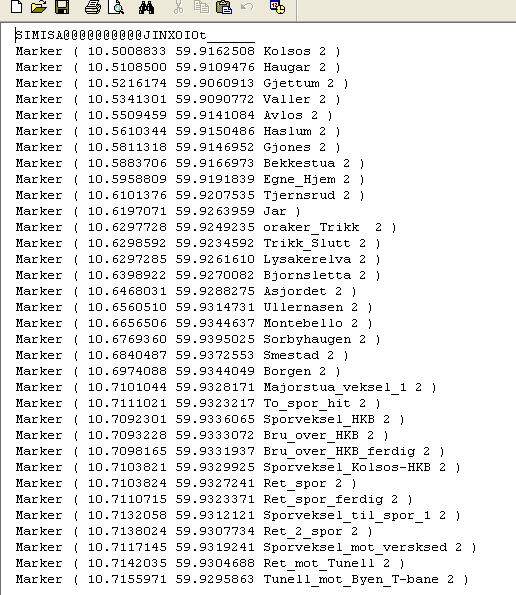

Hei takk for svaret. Det fungerer ikke nå heller.

Du har glömt en tvåa efter Jar.

Hei takk for svaret. Når jeg satte inn et to tall på Jar da fungerte det.

Det får man om sätter citationstecken runt namnet. Ex: "Majorstua veksel 1"
Det ser inget vidare ut i Mosaic dock. (Bara det som finns före det första mellanslaget kommer med.)
