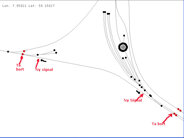

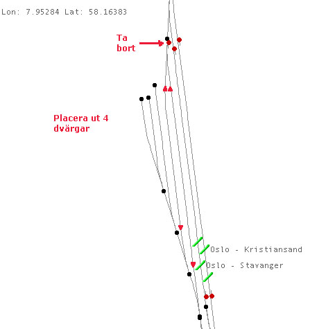

Jag studerade hur signaler är placerade via AE. Jag upptäckte några fel, vilket troligen kan bli fel för andra i forumet. På spår 3 i Kristiansand visar signalen rött, vilket jag blir misstänkt av den. Så jag tog reda på vad felet var. Jag bifogar 2 bilder som jag hoppas Jan ändra efter mitt förslag.

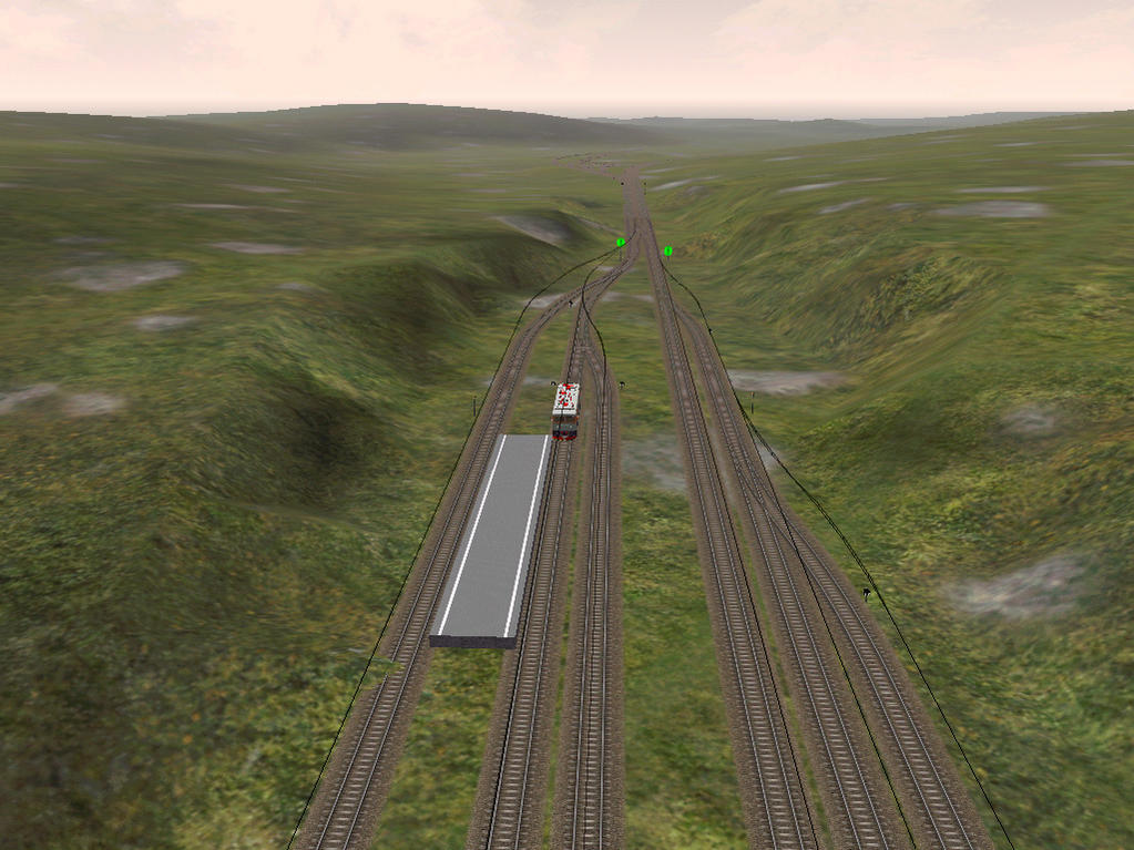

Har också problem med rutten och får svart skärm. Kan starta från Drammen utan problem men signalerna ser konstiga ut. Lyckades också starta från Stavanger med konstiga signaler där med enligt bilden. I Stavander fanns inga Byggnader?
Är rutten fotvarande en BETA?

Signalerna ser så ut, det är en bugg i signalerna. Rutten är hittills färdigbyggd fram till Kristiansand, så det finns inga objekt från Kristiansand till Stavanger.
Jag hoppas verkligen att en fixad version av rutten snart kommer upp så man får prova!
