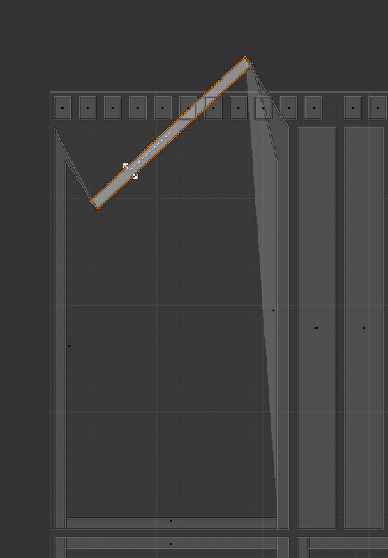

Nu har jag kört fast - igen. Den här gången finner jag ingen lösning. Jag hoppar över lektionen och går till nästa lektion så länge ni funderar på vad som är felet - hos mig eller hos Blender?
Lektionen var att skapa en trälåda för frukt. Allt har gått fint - även om "läraren" använder Blender 3 och jag är uppe i 5:an. Det är kanske det som är felet...
Vi har utgått från en kub som fått flera Cut Loops för att skap bräderna på lång- och kortsidorna. Dessa skapades med att dra in mellanrummen på brädorna. Hur som helst, allt har gått bra tills vi nu ska sätta material på lådan. Till det måste man tydligen "unwrappa" och det är där som det spökar.
Bilder: Trälåda 1 blir Trälåda 2
Efter Unwrap ska jag markera några bitar som ligger ner.
Läraren får upp detta och markerar och vrider kortsidornas överkanter med 90 grader, så allt blir vertikalt.
Det ser bra ut. Jag trycker "U" för att öppna Unwrap och väljer den lättare metoden "Smart UV Project".
Men när jag ska vrida mitt så följer kanterna på långsidornas kortändar med.
Vi har inte använt någon typ "seam", varken läraren eller jag. Är det felet?
"Läraren" använder sedan UVPackmaster, är det något jag behöver?

Gammal 2025-12-03, 14:30   #20
tanigardi
Reg.datum: Nov 2009
Ort: Gävle
Inlägg: 182
Detta problem går lätt att lösa. I UV-editorn uppe i vänstra hörnet till vänster om "view" finns en liten knapp med tre små fyrkanter, klicka på den och välj disabled. Tyvärr blev det ingen bild, Imgur min bilddelnings går inte att nå i dag pga. nått problem.

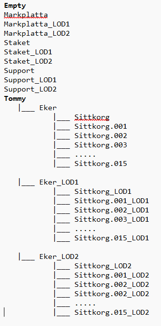

Förtydligande:
Jag menar - jag måste alltså duplicera varje Sittkorg och namnändra på varje kopia med tillägget LOD1 resp LOD2.
Sedan göra dem till barn till respektive EkerLOD enligt bild:

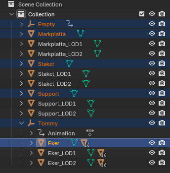

LÄGESRAPPORT
En AI föreslog att jag skulle skapa två "Plain Axis" och använda för att bygga upp två LOD grupper. Det ena med rörliga objekt och det andra med fast.
Sedan skulle det finnas separata träd inom dem med LOD1 och LOD2.
En annan AI föreslog att jag skulle bygga ett enklare system:
[IMG][/IMG]
Det tycker jag verkar bättre och mer hållbart.
Och det fungerade faktiskt också vid export till Trainz.
Jag markerade för att få en "LOD0" :
[IMG][/IMG]
Sedan markerat alla LOD1 (och Empty och Tommy) för en LOD1.fbx
Och sist markerat alla LOD2 tillsammans med Empty och Tommy för en LOD2.fbx.

Lösningen var ändå rätt enkel. Jag separerade korgarna så de fick sin egen mesh.
LOD till fbx.
Nu har jag fått ytterligare ett förslag till att skapa LOD på allt.
Jag gör helt enkelt en dublett av hela Containern Collection och arbetar i dem. Den ena får alla LOD1 och den andra alla LOD2,
Inne i vart och ett byter jag ut .001 till _LOD1 på de saker som ska ha LOD, dvs de med färger/material.
BILD:
[IMG][/IMG]

Enligt Arthur så ska man göra som N3V själva gör, enligt honom. De skapar ett LOD-träd:
Export till Trainz, enligt den nya metoden:
Jag lägger in tre tomma objekt - Plain Axes. De ges namnet LOD0, LOD1 och LOD2.
Bygger en speciell LOD-hierarki, med LOD0 som förälder till allt original.
1. Markera allt med Ctrl-klick i outlinern.
2. Sista Ctrl-klick på LOD0. Ctrl-P - objekt (keep transform) och LOD0 blir pappa.
Upprepar från början: Markerar alla objekt som är mesh i LOD0, skapa kopia Shift-D och de får ändelsen .001.
1. Markera allt .001 med Ctrl-klick.
2. Sist Ctrl-klick på LOD1. Ctrl-P - objekt (keep transform) och LOD1 blir pappa.
Upprepar från början för att skapa LOD 2 till förälder åt alla .002
Skapa LOD:
Inne i varje LOD-grupp sätter jag nu rätt LOD-nivå på objekten.
De får också sin respektive ändelse till namnen: _LOD1 resp _LOD2.
[IMG]<a href='https://postimages.org/' target='_blank'><img src='https://i.postimg.cc/kM6Zjktf/Del-av-LODtrad.jpg' border='0' alt='Del-av-LODtrad'></a>[/IMG]
[IMG][/IMG]
Detta LOD-träd exporteras som Hjulet.fbx. Jag har nu bara en fbx-fil som ska vara i config. Inte som tidigare tre filer.
[IMG][/IMG]
