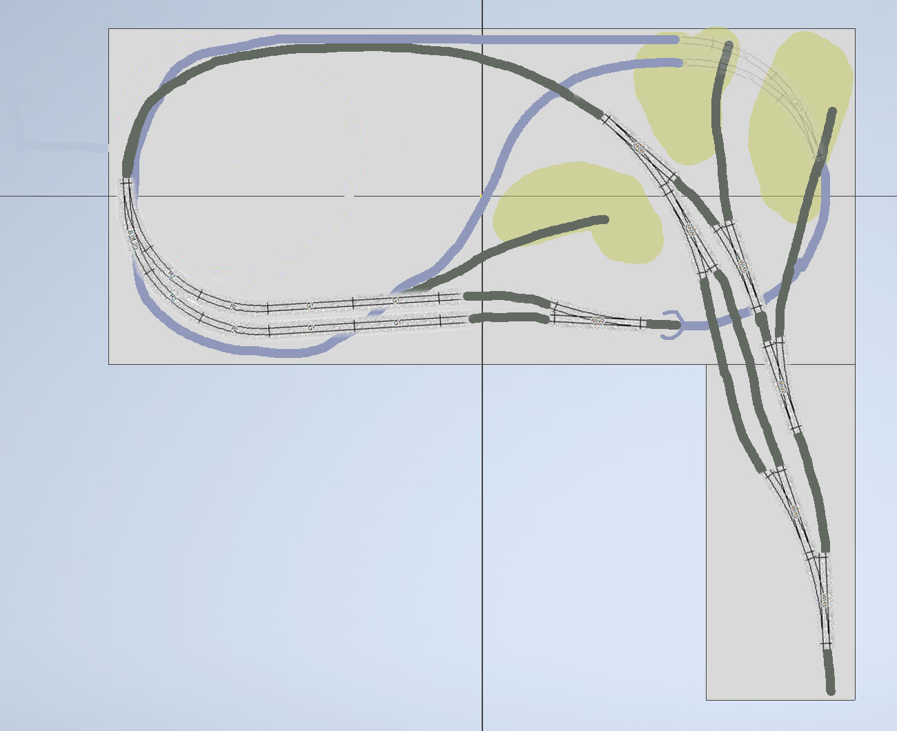

Den uppfällbara delen ökar möjligheterna rejält tror jag. En ide kan vara såhär, har inget spårplaneringsprogram så jag har spånat lite fritt, men tror det är i rätt härad skalamässigt.
De gula fälten är industrier. Kanske ett lokalgodståg från undre till övre, för vidare växling till "ut-i-världen-godståg?
Blåaktiga spår är i tunnel.
Bara rälsbuss som pass-tåg, i övrigt relativt korta tåg.
Se det som tanke-experiment bara, den kan filas på alla möjliga sätt om man vill.

Tack för förslaget Mazz!
Gillar med industrierna lite utspridda och gillar spår i två nivåer och tunnlar. Men att översätta detta i verkligheten är inte lätt. Dels för att jag har så lite utrymme och dels har jag begränsat med pengar också. Vill inte vänta för länge med att sätta igång heller. Åtminstånde få ut spåren, sen kan detaljer komma senare!
Gammal 2023-04-13, 09:01   #21
Precis, se det som en slags inspirationsförslag.
Tanken var dock att det skulle få plats på din yta, basen är en cad-modell med dina mått.
2 saker som jag tycker gör mycket på en modelljärnväg oavsett storlek... Såklart med begränsningar ju mindre utrymme man har... Men att undvika spår som går parallellt med bordskanten samt att ha lutningar även om det bara är en rundbana. Jag tycker det ger mycket mer djup i banan och handen på hjärtat, verkligheten har väldigt få raka och plana partier...

Du har helt rätt och jag börjar tvivla på en rundbana nu. Man vill ju få till en bit av verkligheten, inte en bana för ett fönster i en leksaksaffär.
Bad om hjälp med spårplaner (då jag är så dålig på det) på Svenskt MJ-forum och fick 3 fina förslag från en kille. Jag fastna för förslag nr 2 och tror det blir riktigt skoj att växla vagnar på den anläggningen!
