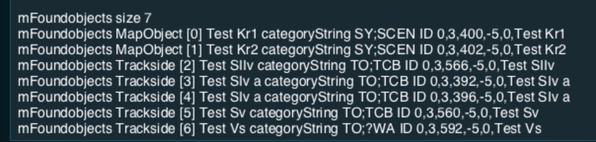

Vägkuren
Hos vägkuren har informationen på sidorna blivit tydligare med avseende på vilka objekt som får finnas och vilka som har hittats. I propertyrutan kan man få fram information om vilka objekt som respektive anläggningstyp kräver och en del annan information.
Tidigare så uppdaterades vägkuren alldeles för ofta, vilket borde stjäla kraft från Trainz och gjorde så att kuren flimrade och meddelanden skickades i onödan. Nu uppdateras kuren endast när nya objekt hittas eller när relevant information uppdateras. Detta kan upplevas som segt och beror till viss del på sökfunktionerna i Trainz, men objekten är i allmänhet uppdaterade långt innan kuren är det. Ofta (alltid?) innebär det att redan inställda och skapade objekt uppdateras och ställs in igen, detta kanske kan upplevas som störande men är en konsekvens av att vägskyddet är dynamiskt och alltid ska representera det som senast är inställd och hittat.
Ibland påkallas en ny sökning av objekt beroende på att externa objekts inställningar har ändrats, samma orsak/konsekvens som ovan!
Vägkuren håller koll på och redovisar ifall Scenery objekten är av ett korrekt antal och typ för den valda anläggningstypen. Om kuren är felaktigt inställd blir den röd annars är den gul.
Om vägkuren är felaktigt inställd kommer inte vägskyddet att aktiveras.
I samband med uppdateringen av vägkuren beslutade jag också att ta bort underavdelningarna av Plattformsanläggningen som redovisas i föregående inlägg. Samtliga anläggningstyper är nu egna val.

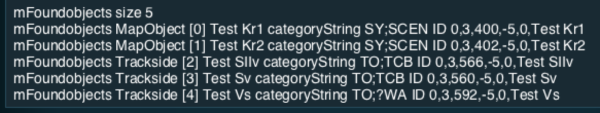

Spårlogiken
Efter moget övervägande beslutade jag mig för att ta bort möjligheten från spårlogiken att göra villkorslistor och istället göra min egen HB X Track Circuit Detector och skapa villkorslistorna där. Detta föranledde också ett namnbyte till HB X Tracklogic (Spårlogik) för spårlogiksobjektet.
Spårlogiken redovisar fortfarande samma information som tidigare men den är inte påverkbar från Spårlogiken. Eftersom det kan vara lite jobbigt att leta efter objekt så införde jag en kamerafunktion så att man snabbt kan förflytta sig mellan spårlogiken och de olika spårledningarna.
Om flera propertyrutor är öppna uppdateras informationen hos samtliga, detta gäller även hos andra objekt som ingår i mina system.
Observera att propertyrutan måste stängas för att informationen ska sparas hos den som förändrar informationen.
Information finns nu om hur många objekt av respektive typ som spårlogiken innehåller, det finns även information om vilka kraven är för respektive anläggningstyp. Spårlogiken håller koll på att rätt antal objekt finns länkade och även på att de är korrekt inställda. En korrekt inställd Spårlogik är grön, en felaktig är röd.
Om spårlogiken är felaktigt inställd kommer inte vägskyddet att aktiveras när spårledningarna beläggs.

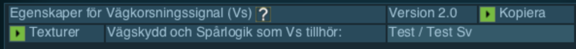

V-signal
Signalen har fått möjlighet med piltavla. Kontroller på att enkelriktade och dubbelriktade signaler är placerade korrekt i förhållande till varandra och mot en eventuell osynlig V-signal.
V-försignal
Även den här har fått möjlighet med piltavla. Tilläggstavla för flera plankorsningar är också införd och ställs in via propertyrutan. Det finns ingen möjlighet att ställa in antalet automatiskt eftersom samtliga plankorsningar ska höra till samma vägkur så att alla V-signaler och V-försignaler visar korrekt besked. Det går heller inte att räkna antalet V-signaler eftersom antalet inte är skrivet i sten. Signalen finns inte med som krav eller redovisas hos Spårlogiken.
Osynlig V-(för)signal
Det enda syftet med signalen är att kunna påverka tågtrafiken vid dubbelriktad V-signal eller där ingen V-signal finns (t.ex. Ägoväg, Plattform) och tågen behöver stanna därför att det kan förkomma vägfordon på plankorsningen. Bryr man sig inte om detta (går att ställa i hos Vägkuren) så behöver man inte bry sig om signalen.
Hårdare kontroller har införts vid placering av objekten. Den finns inte med som krav eller redovisas hos Spårlogiken.
Förutom den ovan nämnda funktionen så tänkte jag också använda den på två sätt till:
Dels som länkning vid en V-signal som placeras mellan två spår utan piltavla och som då gäller för bägge spåren för att kunna få även det spåret att påverka tågtrafiken. Dels är den här funktionen väldigt ovanlig och sedan testade jag att bygga på ett speciellt vis istället, som verkar funka! Hur man bygger redovisas i manualen.
Och också som länkning till en V-försignal som är placerad mellan två spår och som gäller för båda spåren. Denna funktion är införd, både inställningar och aktivering av den osynliga V-signalen sköts helt och hållet från V-försignalen. Länkningen sker med automatisk sökning efter en osynlig V-(för)signal som heter likadant men med orden efter vägskyddets signatur omslutet med parenteser, t.ex. V-försignalen heter Vsk VfSp2 2 -> Vsk (VskSp2 2) heter då den osynliga signalen.
Kontroll mot de olika typerna av V-signaler sker med sökningar utefter spåret.
Signaler som är felaktigt inställda eller saknar länkat vägskydd är svarta.

Objekt som har blivit utbytta med "Bulk replace..." hittas inte av sökfunktionen
Detta gör att objekt som ska finnas hos Vsk inte gör det och därmed inte kan länkas! Det hjälper inte att starta om banan eller Trainz för att sökfunktionen ska hitta de utbytta objekten, det enda som hjälper är att öppna och stänga propertyrutan. Vet inte om problemet har något med att det är egenskapade objekt med egen kod, men känns i alla fall som en stor bugg!
Här kommer två bilder, före och efter "Bulk..." kommandot.
Här kan man se att det saknas två objekt i förhållande till den övre bilden!

Länkningarna visas också i propertyrutan:
Gäller för:
  • TCD
  • Vs
  • Vf
  • Vso (Ej kopiering)
  • Vägbit (Ej kopiering)
