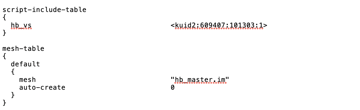

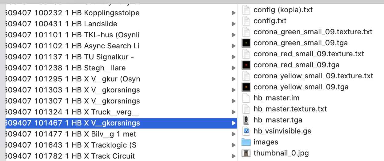

Jag har en trolig lösning på problemet men tycker att skälen till problemet är konstiga och avvaktar lite tills du har svarat på de ovanstående frågorna!
Ursprungligen postat av mazter Visa inlägg
När det gäller den osynliga vägkorsnings(för)signalen så kraschar spelat fortfarande bara jag petar på asseten i Tracks object-fliken. Kanske ovanstående kur gör så att den inte vill vara med.
Det här problemen är kanske av en allvarligare art än vägkuren! Nu kan lösningen här var ganska enkel! Jag har gått igenom alla objekt och det enda som jag har hittat är en varning hos objektet som ingen annat objekt har.
Varningen ser ut på nedanstående vis:
Det som bekymrar i texten är ordet "NULL" som vid fel tillfällen kan få spelet att krascha (vore det ett bra språk och/eller program, så skulle man inte kunna arbeta mot "NULL" och då skulle inte spelet kunna krascha heller).
Kanske skapar varningen om saknad textur problemet med "NULL"-referensen.
Att testa ifall det är själva objektet som skapar problemet är inga konstigheter, bara att byta ut referensen i configfilen till ett annat objekt.
Den osynliga signalen är ett äldre objekt som korvtiger är skyldig till och som gjordes på min efterfrågan för flera år sedan. Att göra om objektet (korvtiger) eller göra ett annat (jag) är inga större problem.

För att se om det är det potentiella felet som jag nämner i mitt tidigare inlägg (vilket jag inte tror på) eller samma eller ett liknande fel som hos den synliga V-signalen så ska du göra som beskrivs nedan (Observera att bilderna är från T:ANE och på en Mac-dator, så de kan se annorlunda ut):
  • Högerklicka på objektet i Content Manager (CM) och välj från kontextmenyn "Open for Editing". Duplicera (kopiera) config-filen och ge den ett annat namn.
    Hos mig så får den automatiskt ett nytt namn, enligt bilden nedan.
    Detta förfarande skapar automatiskt en backup på originalfilen, bryr man sig inte om sådana trivialiteter så kan man gå direkt till "Edit Config File Text", annars dubbelklicka på config-filen som då öppnas i förvald textredigerare.
    Den intressanta delen ser ut enligt bilden nedan.
  • Byt ut texten inom "måsvingarna" under texten "default" till nedanstående kod, borde gå att kopiera direkt från inlägget, så att det motsvarar nästa bild.
    Kod:
        mesh-asset                       <kuid:609407:100282>
        mesh                                "hb id.trainzmesh"
        position                            "0,0,0.15"
        auto-create                       1
  • Spara och stäng config-filen.
  • Högerklicka på objektet och kör menyvalet "Submit Edits" som syns i den första bilden.
Om felet beror på 3D-objektet och/eller dess texturer och V-signalen inte är "Faulty" så ska den finnas som ett objekt som endast består av en röd ID-kub!
Testa i så fall att öppna propertyrutan och se ifall du får några problem!
Är problemet i paritet med den synliga V-signalen så kommer det inte att bli någon skillnad!
