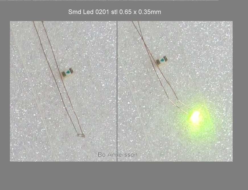

Loklyktor till skalan H0 och ånglok.
Säljs av Brimalm, som är mycket snyggt utförda.
http://brimalm.se/butik/lok-vagndela...anglok-4-pack/
Belysning i dessa så kan jag känna att de blir optimala enheter för sina lok.
Kände mig inte helt nöjd då den lilla led som har gult plasthus gärna skiner igenom.
Fortsätter att prova lite olika metoder.

Den vanligaste led som kan beställas med monterade trådar är 0402 bla.
Vill man gå lite längre så får man montera trådarna själv på led 0201.
Den sistnämnda led är inte bara liten utan har ett stort användningsområde i alla skalor.
Att bearbeta denna led är inte det lättaste, då den inte är mycket större än vad ögat förmår att se, och då avser detta kontaktblecken.
Men allt går med rätt metoder.
Ska tilläggas att det finns lackad koppartråd som är 0.05mm
Då var ett arbete klart.
Tråd 0.05mm lackad.
Bo Andersson besöker inte forumet just nu   Svara med citat

Referens till denna smd led.
Fotad genom usb mikroskåp.
