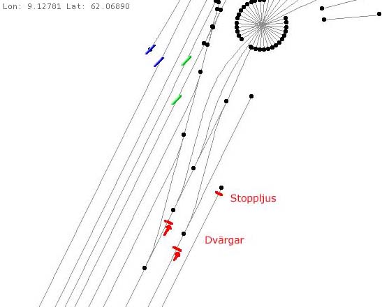

Med OR inga problem, däremot har MSTS problem för jag kommer inte till Dombås med RE. Jag kollade AE på Dombås-området och upptäckte misstänkt fel på signalplaceringar. Två signaler står vid växlarna är inte bra.

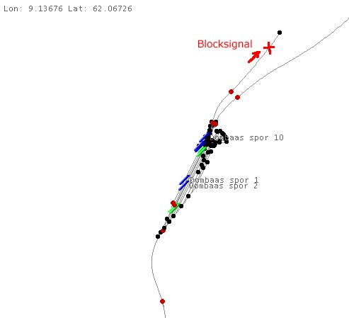

Ett förslag till Jan, är att du placerar ytterligare signaler enligt bilder. Så tror jag rutten ska fungera.

Da har jeg prøvd det uten at det hjalp.

Nå har jeg fjernet tunellen rett etter innkjørforsignalet da også har sett at det ikke er en tunell der i virkeligheten.
Da er også feilen borte og jeg kan kjøre inn på Dombås uten at MSTS fryser og går ut.
P.S. Ikke tunellen rett før stasjonen den skal være der.
