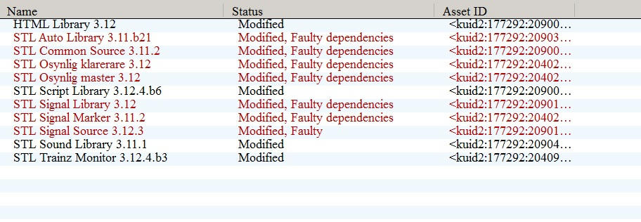

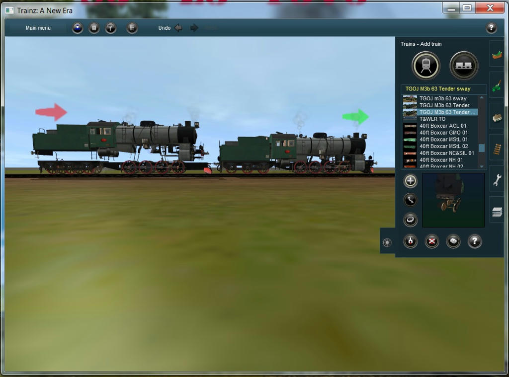

Har testat ångloket TGOJ M3b i nya bygget (bygge 70186). Bättre och bättre.
1. Ljudet fungerar okay.
2. Hytten fungerar inte.
3. Röken uppför sig oväntat. Verkar som problem med script metoden SetPFXEmitterxxx().
4. Eldaren är "död".
5. Plog på/av fungerar ej på loket men på tendern OK!
6. Ställa av/på loket fungerar med undantag av punkterna 3 och 4 ovan. Oväntat bra!
7. STL koppel syns, men fungerar dåligt. STL biblioteket innehåller mycket röd text:
Sway tekniken fungerar inte. Se bild där jag laddat in lok med/utan Sway teknik =>
Lok resp tender kroppen lyfts högt upp över hjulen:

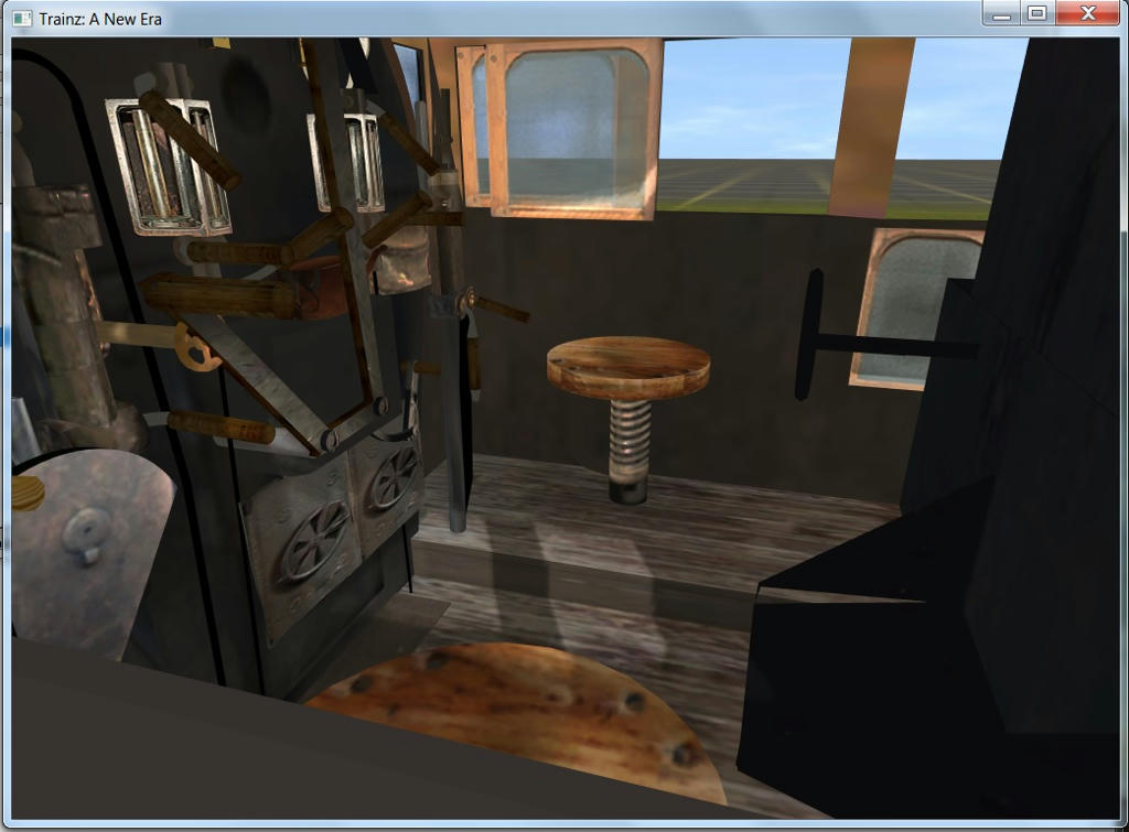

Men jag har faktiskt lyckats ladda in ånglokshytten i TANE nu genom att importera den i CDP format och INTE via "Content Folder" där jag av nån anledning får "Missing config file".
Kolla bilden inifrån hytten där man kan se hur solen skiner in på golvet och blänker lite i nedre delen av ett fönster.
MEN:
Reglagen är DÖDA. Går inte att aktivera.

Ett litet klargörande:
Reglagen rör sig icke via mus tryckningar, men om du använder tangentbordet
fungerar det!
