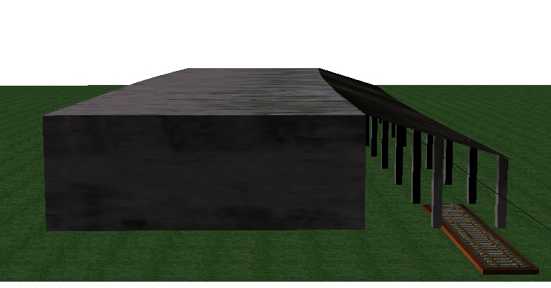

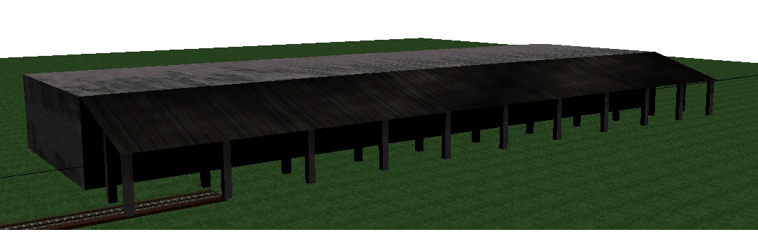

Jeg har så smått startet på byggingen av Flåmsbanen, men trenger litt hjelp til noen objeckter.
Det er Snowshed for enkelspor og 20m og 50m lengde, de skal være rette og ha plass til kjøreledning på 6m.
Hoper noen kan hjelpemeg med disse.
Slik skal de se ut men kun enkeltspor.

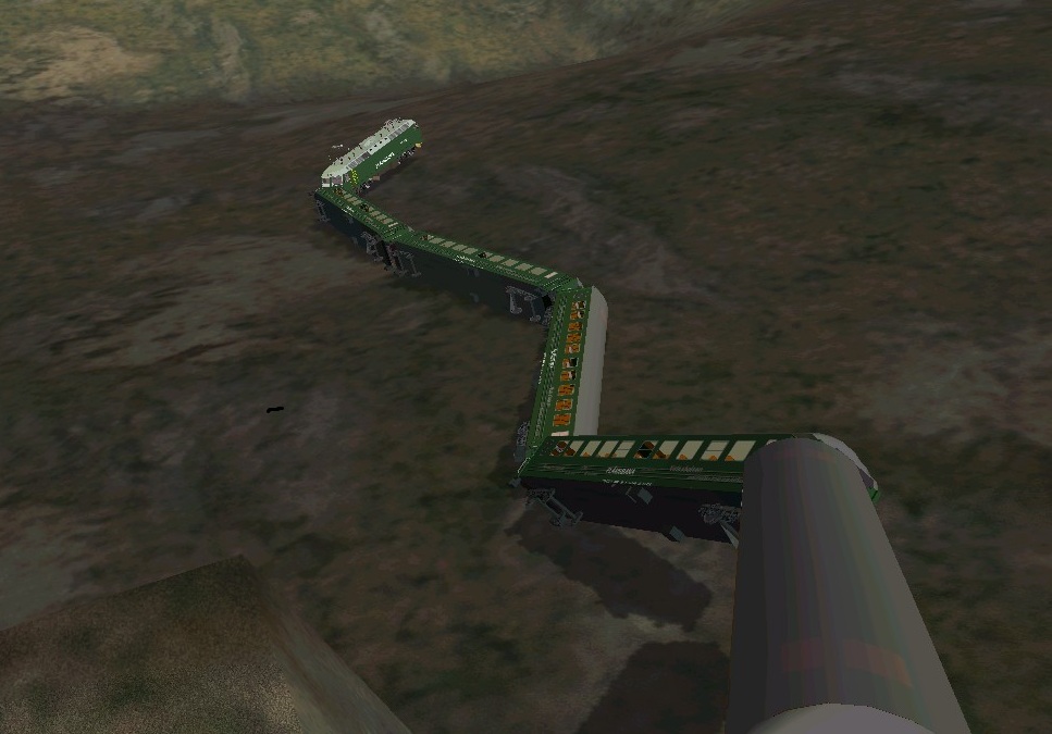

Hei alle har en dårlig nyhet.
Jeg kommer til å legge ned byggingen av Flåmsbanene da det er umulig å følge lanskapet med Stigning/fall av sporene.
Fra Myrdal og ned til stedet hvor sporet krysser elven ligger jeg fremdeles ca. 100m for høyt.
Så det er alt for bratt på Flåmsbanen for MSTS.
Gammal 2013-02-04, 06:59   #6
