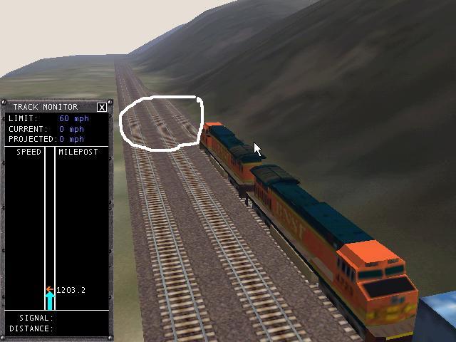

Hej! Är en "seniorförare" som inte kört MSTS på ett par år men som via en julklapp (Trainz 2010) blev sugen på att även köra lite MSTS igen.(I en annan dator med Xp). Kan dock ej minnas att jag tidigare stördes av fenomenet på bif.bild.
Ville fråga på forumet om nån har nåt tips om det går att komma till rätta med detta.

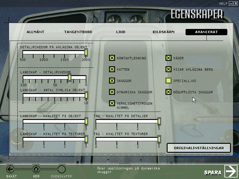

Ps. Inställningar "Resolution","Display" o "advanced Display" verkar inte ha nån större inverkan.
Vänl. Janne

Med tanke på hur usel grafik du har så är det nog dags att dra upp inställningarna till max och testa med nåt bättre än orginalrutterna...

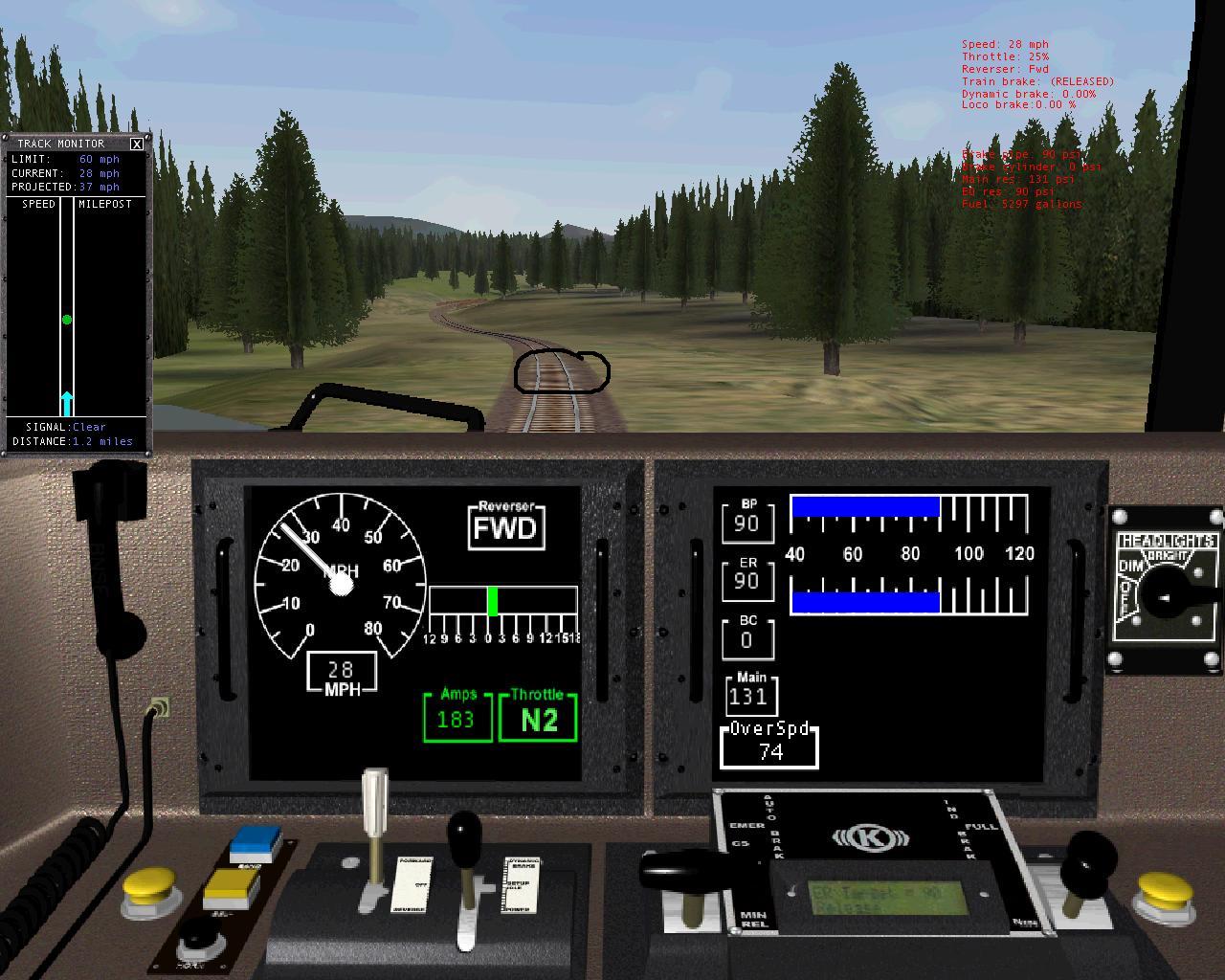

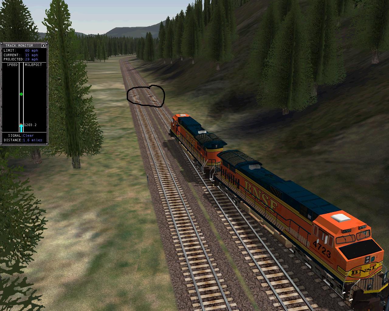

Inlägg: 9 880
Så här ser det ut hos mig.

Men grejen är den, att även med samma inställn. som Totte ger exempel på blir det ingen större skillnad.
