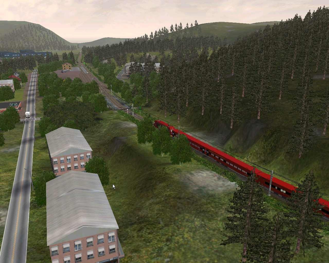

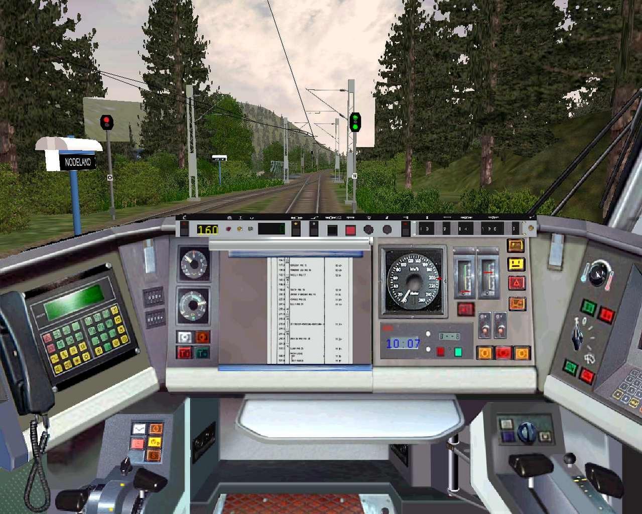

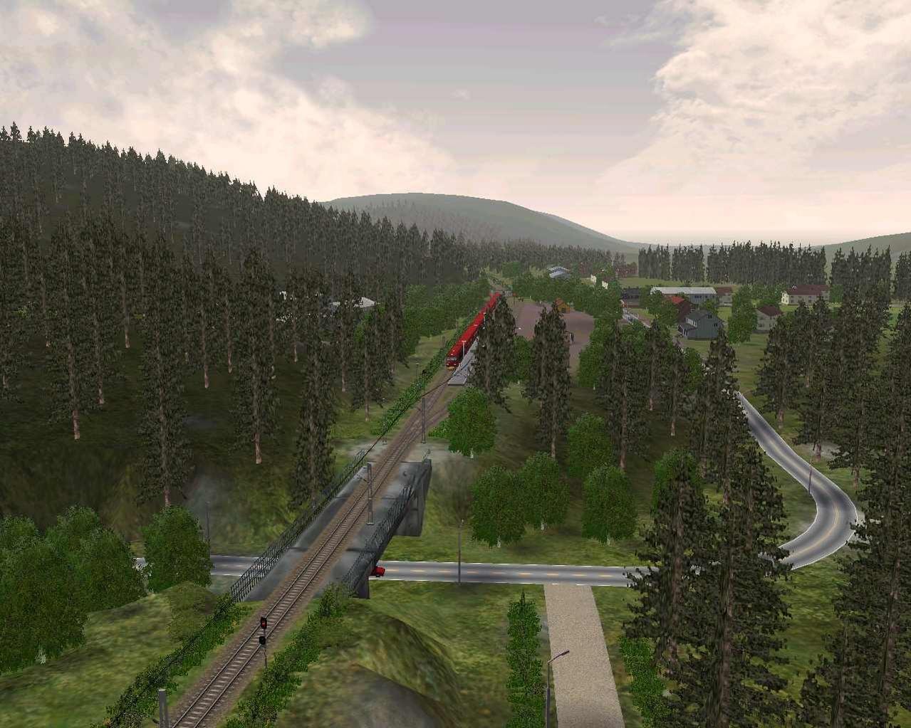

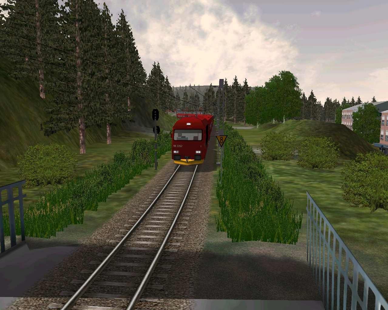

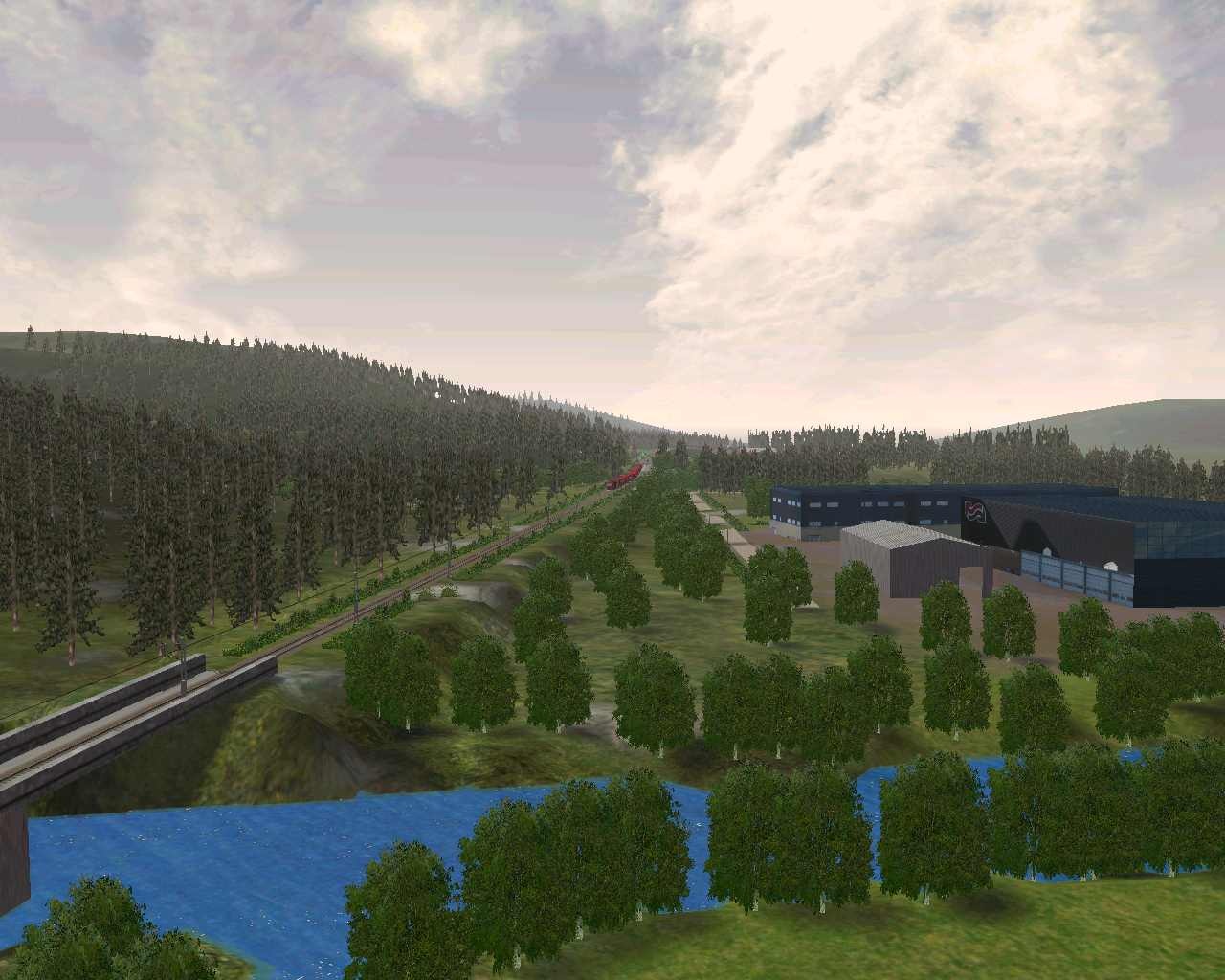

Hei Igjen.
Da har jeg kommet litt vidre mot Stavanger. Her er vi ved Nodeland ca. 375km fra Oslo.
Gammal 2011-03-13, 09:32   #199
Hei Igjen.
Flott Jan , er like glad hver gang du legger inn bilder fra fremdriften i rutebyggingen Lykke til videre
