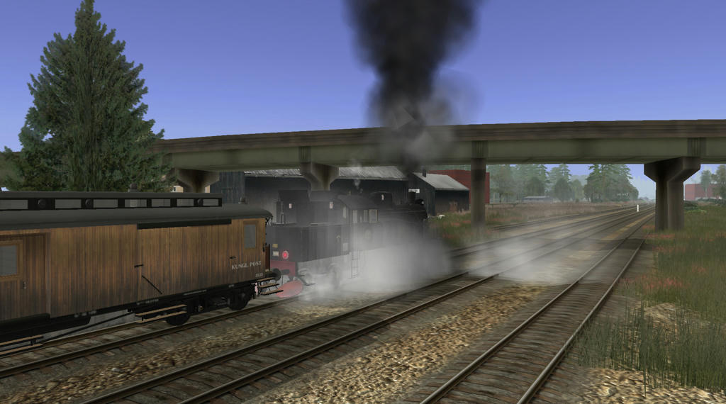

Ny version av S1 1922 (Med samma nya features som S1 1912):
1. Ny engineConfig där loket med STOR möda kan dra ett 1000 tons i 30 km/t på PLAN bana.
(G2 1414 orkar 14-1500 ton i 30 km/t på PLAN bana)
kör i CAB MODE Glöm därför INTE I tangenten
för att fylla på vatten och O tangenten för att stänga av.
2.Röken har också ändrats
lok:
http://www.mediafire.com/?ng3d9lhh4jk8abn
OBS ny hytt:
http://www.mediafire.com/download/er...k_Interior.cdp

+ Inget flimmer
Nedladdas från:
http://jocomms.webs.com
