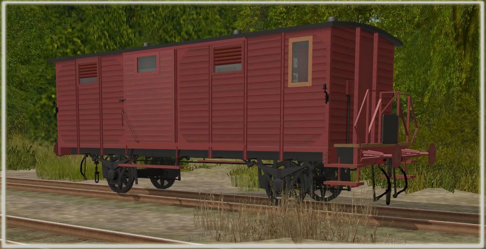

Nu när ni fått en massa teakvagnar att köra runt med så behöver ni ju en passande vagn att lasta enbart resgods i, vilket också Ekan påpekat för mig och jag avslöjade då att jag faktiskt väldigt länge har haft planer på att bygga om min G3/Gs vagn till en resgodsvagn littera F1 och den kommer nu här.
Resgodsvagnar med detta littera fanns i mängder och i olika utföranden med lite olika stora konduktörskupéer och fönsterplacering. Jag kommer enbart att bygga denna, som är av 1902 års modell. Just denna typ fanns i 159 exemplar den 1:a juni 1930 och totalt fanns det inte mindre än 267 vagnar med liknande utseende baserade på 1898 års modell på täckt godsvagn littera G3 (senare Gs) med littera F1. Till det kommer 75 littera F4, som hade liknande utseende, men hade spröjsade fönster och dörrar på gångjärn istället för skjutdörrar.
Efter att ha fått in vagnen i Blender så märker man verkligen skillnad i programkvalitet från Gmax, som inte var något vidare program (och då med en mindre erfaren modellerare bakom tangenterna) Jag har fått städa en del efter konstigheter från det gamla programmet, men vissa saker (mycket mappnings konstigheter beroende på att jag inte var lika duktig på det och mappade och texturerade på ett annat sätt, med andra tekniker då) har jag fått låta vara kvar och får jag plåstra över så gott det går. Jag orkar inte bygga om hela vagnen från grunden. En hel del hjul och bromsdetaljer har jag kunnat ta från N3/NN3, vilket har snabbat upp och höjt utseendet en hel del.

Det går undan på järnvägen, har redan fått upp vagnen på spåret. Sedan sist så har en del smådetaljer kommit på plats, massor av texturefixar i form av fejkskuggor och en enkel interiör. Nu skall bara materialen fixas, de glänser lite väl i solskenet, attachments för resgods ska dit, texturer skall göras samt en liten testrunda. Lagom till jul kanske?

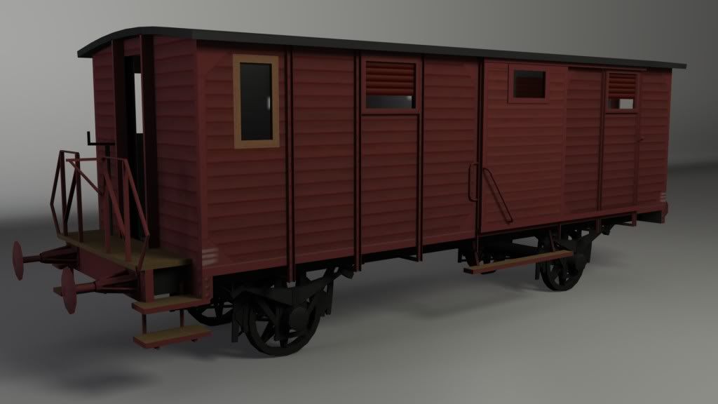

Vagnen är nu släppt, för er som är nyfikna så är den skapad i gMax som en G3/Gs och sedan ombyggd till F1 i Blender v2.49b. Tack till Lan för konverteringshjälpen! Texturerna är gjorda av mig och två stycken med hjälp av Ekan (de två snyggare...) En del fejkskuggning har livat upp den gamla modellen och massor av småsaker har fixats till. Passade även på att utnyttja gamla modeller och lånade hela underredet rakt av i princip från N3/NN3-vagnarna, mycket effektivt!
Lite skötselråd om vagnen kanske:
Passar i alla tåg mellan 1902 och 1950-tal, kanske senare ändå på små banor. Vagnstypen fanns även på privatbanorna (men med annan märkning då såklart). Vagnen kopplades in i princip alla personförande tåg, och användes som konduktörskupé. Som alla resgodsvagnar skall den alltid gå ytterst i tåget, alltså närmast lok, eller sist för att det ej skall springas genom den låsta resgodsavdelningen. Ofta så kunde två F1: or gå i samma tåg, eller en F1 + en G3/Gs (minst en F1:a för konduktörskupén), även F1 plus en personvagn med resgodsavdelning var vanligt. På 30-40-talet så var den nog ovanligare i snälltågen, utan man ville ha boggievagnar där för att hålla nere friktionen och därmed kunna hålla höger farter.
