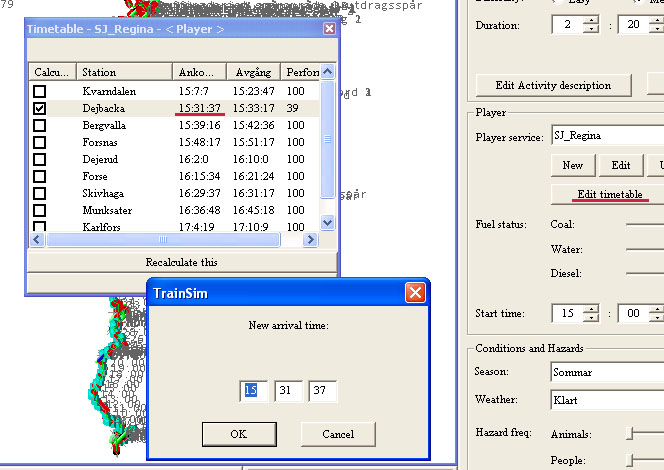

Jag har gjort en aktivitet som heter IC 393 mellan Oslo och Kornsjö med mötande trafik. Som jag sa tidigare förlorar jag tid mellan stationerna. Har försökt att vänsterklicka på tiderna men det händer inget. Kan någon förklara exakt hur man gör?

Nu ska jag försöka förklara hur. Klicka på Edit timetable och displayen visas.
Du dubbelklickar tiden med röd understruken tid, då öppnar display och du ändrar tid. Sen du har ändrat tiden klickar du OK. Sen klickar du "recalculate this" och den ändrar tiden till alla uppehåll. Sen gör du samma sak igen i nästa uppehåll o.s.v.

Tack Totte. Nu vet jag hur man gör.
