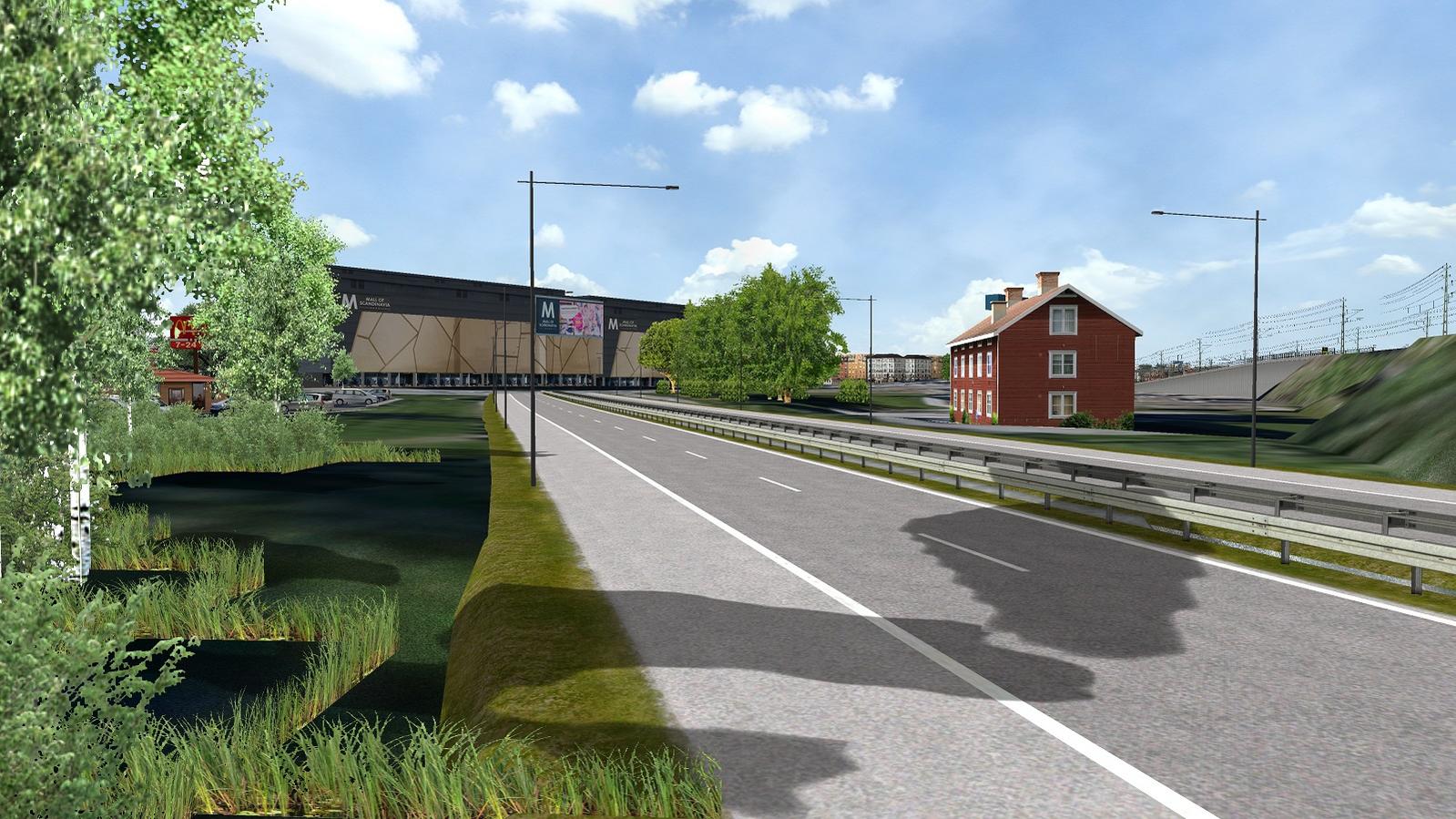

Att arbeta med Stockholmsrutten Scandinavia innebär mycket mer än att sitta framför datorn och lägga spår. Som ni vet gör vi också egna byggnader/modeller, texturer, ljud, utrop, vagnar, lok med mera.
Vad innebär detta? Vi lägger jo en del arbete utanför TSRE/OR, så det finns inte altid nytt att visa upp. Vem vill se en screenshot på oss jobba i photoshop? Eller ett ljudprogram?
Att samla material till rutten tar mycket tid, som ett bra exempel kan jag nämna att jag spenderade 4 timmar på att ta bilder på Västervik station och stad vid ett tillfälle. Samma på Malmö C.
Sen är Sverige jo ett större land, och vi jobbar på en del ställen som ni vet.
(Tågen är inte långt från att rulla från Göteborg till Stockholm till ex.)
Nu till det tråkiga, förstås är Stockholmsrutten Scandinavia något underbart för oss, och för er alla som följer oss förhoppningsvis också. Dock kommer verkliga livet i förstahand - lite svårt att vara på jobb medans man jobbar på sin hobby samtidigt
Så ibland jobbar vi mer intensivt, ibland mindre intensivt på rutten. Helt enkelt.
Ibland har vi också svårt att hitta materialet vi behöver, som exempel kan nämnas Hyllie station som vi jobbar på. Inte får vi ta bilder, så allt går saktare för att vi måste hitta bilder på nätet. Sa jag man inte får ta bilder?
Men det går framåt, visionerna är stora, och Stockholmsrutten Scandinavia lever - och det jobbas på den.
Vad för såvida angår ett beta släp, så använder vi oss av Terrain Maps som G***le levererar. Dessa får vi inte skicka med, så åker vi på stora böter.
Det finns kanske en möjlig lösning, men jag kan inte säga något om det nu.
Tar vi bort terrain maps, ja då blir det en massa grön mark, förutom där vi har målat. Och det är jo inte så trevligt i sin tur att köra med. Så det är en av dom stora utmaningarna vad angår ett beta släp.

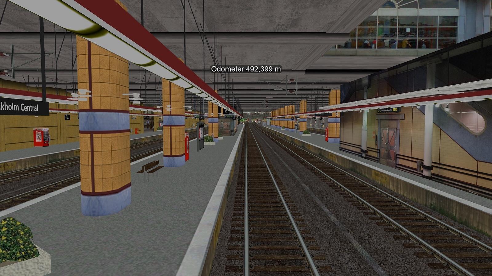

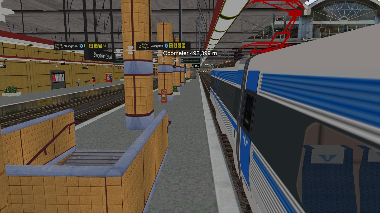

Gammal 2019-10-21, 21:39   #2512
Hej på er alla!
Då är första körningen klar. Göteborg C till Stockholm C i rutten är 492 kilometer. Och det på två ihopslagna rutter. We did it!
Får medge det känns lite surrealistisk att kunna korsa Sverige i simulatorn.
