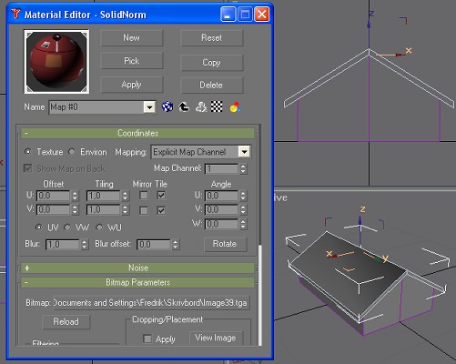

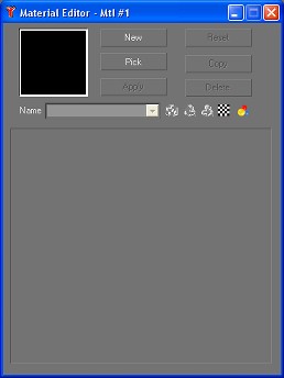

Tryck på M på ditt tangentbord och ovanstående ruta kommer upp.

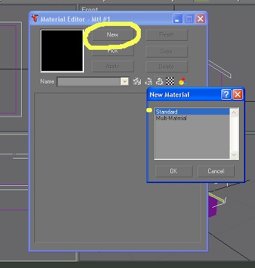

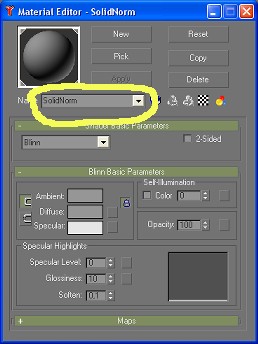

Detta är material editorn där man talar om vilka texturer som skall användas
Klicka på NEW och välj sedan STANDARD
Här kommer en viktig sak om du bygger till MSTS. Du måste namnge själva materialet.
SolidNorm brukar gå bra i de flesta fall, skriv in det.
Bygger du till Trainz behöver du inte göra något alls.

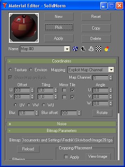

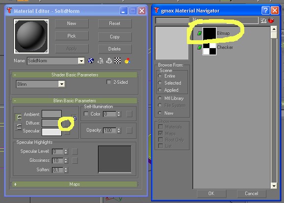

Klicka på den lilla tomma rutan till höger om det gråa Diffusefältet.
En ny ruta öppnas, dubbelklicka på BITMAP

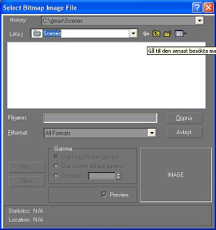

Leta nu upp där du har din texturfil

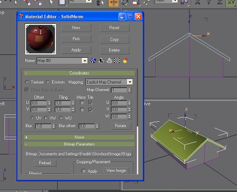

Om allt gott rätt borde du nu ha din textur i cirkeln uppe till vänster
Klicka på texturen i cirkeln och håll inne musknappen och dra texturen till huset och släpp.
Gör du på rätt sätt borde huset bli grått som på bilden.
Dra på samma sätt texturen ännu en gång fast till taket.
Taket och huset bör nu vara grått

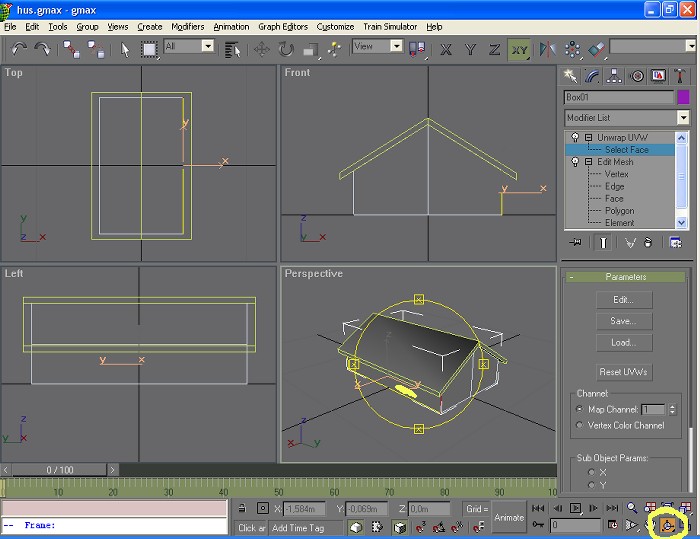

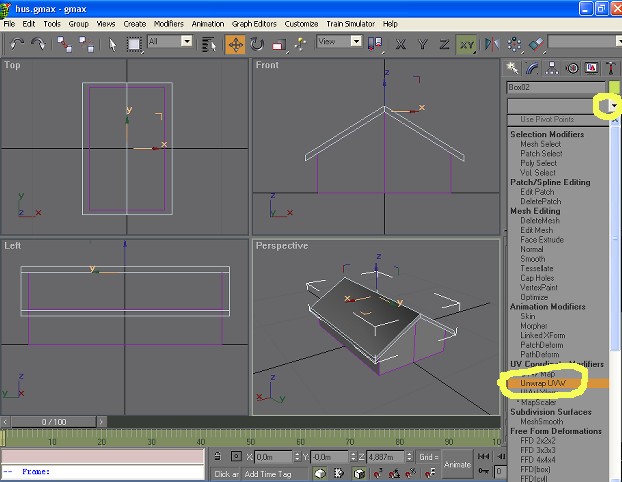

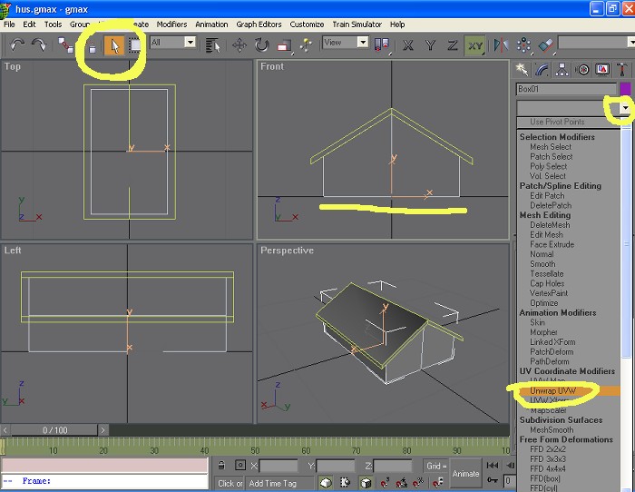

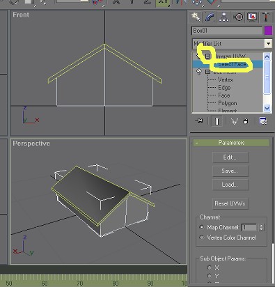

Klicka på drop downmenyn och lägg denna gång på modifieraren UNWRAP UVW
Eftersom vi haft taket makerat hela tiden måste vi lägga till samma modifierare även till huset

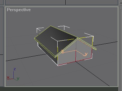

Tryck på SELECT OBJECT-knappen och tryck sedan på huset.
Lägg sedan till samma modifierare igen (UNWRAP UVW)
Klicka på + så att hela menyn öppnar sig och klicka sedan på SELECT FACE
Klicka på den ena sektionen av kortsidan, håll sedan nere CTRL (Control-knappen)
och tryck på den andra sektionen också

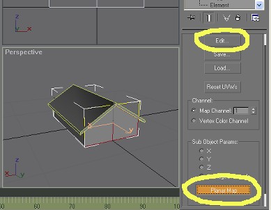

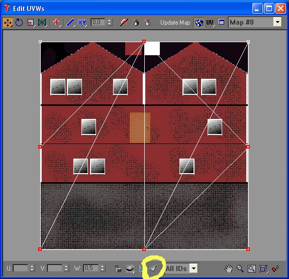

Klicka sedan på PLANAR MAP och därefter EDIT...

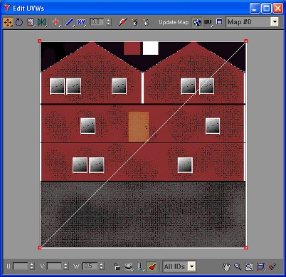

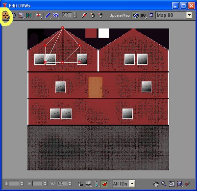

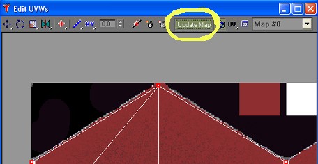

Nu kommer ett nytt fönster upp och det är här vi bestämmer vilken del av
texturen som ska visas på olika ställen på modellen
Klicka på FILTER SELECTEDFACES-knappen så att du bara ser den nya du makerat
Vi ska nu förmiska området så att det hamnar på rätt ställe på texturen.

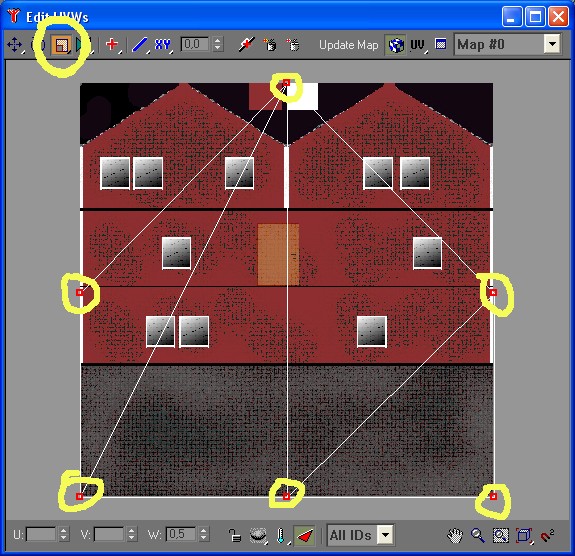

Tryck först på SCALE-knappen. Var uppmärksam på att du ska ha 6 röda fyrkanter (Vertices)
När de är röda är de makerade, vita annars
Ställ musmakören över någon av de röda punkterna och håll inne och dra samtidigt med musen.
Som du ser blir området mindre...

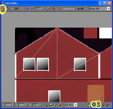

Klicka på MOVE-knappen för att flytta området till rätt plats.
Som du ser stämmer det inte riktigt så nu får man makera olika Vertices (röda fyrkanterna) och flytta de var för sig
När du flyttat runt bör du ha det ungefär som ovan.
Tänk på att du kan använda zoom-knapparna (nere till höger) för att lättare se
Du kan också flytta punkterna åt bara ett håll (t.ex bara uppåt eller nedåt), om du håller inne MOVE-knappen
så fälls en liten minimeny ner och du kan välja åt vilket håll du vill flytta.
Tryck sedan på UPDATE MAP-knappen för att på så sätt "spara" var du vill ha ditt valda område
