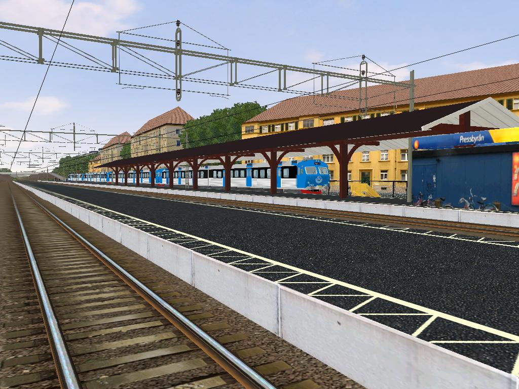

Spår lagda till Myrbacken och Arlandabanan gick ihop fint med gamla linjen.

Nu har jag problem med rutten. Jag har märkt att det blir broken path i activity editor på ganska många ställen i rutten. Idag läste jag en tråd på train-sim.com där jag fick veta att det berodde på att växlarna ligger för nära varandra. Det kommer ju upp ett felmeddelande om man försöker placera 2 växlar direkt efter varandra. Därför sätter jag alltid en kort spårbit emellan. Ofta använder jag en som är 0,3 eller 0,2 meter lång (de kortaste som finns). Minimum är tydligen 0,5-1 meter. Jag hoppas nu verkligen på att det går att ordna detta. Ni inser antagligen det omöjliga med att byta ut allting manuellt.
För övrigt så går det bra att köra i explore route över de punkter som ger broken path, so felet är oerhört frustrerande...

En liten (stor) nedgradering av katastrofläget. Felet existerar efter närmare undersökning bara på 2 ställen ute på linjen (plus säkerligen inne på flera bangårdar). Jag har redan åtgärdat på 2 ställen. Jag har också hittat felet i en växel på Älvsjödepon. Hur det ser ut inne på Hagalund törs jag inte tänka på. Förhoppningsvis är det inte så illa, och jag tänker hur som helst inte fixa det eftersom jag vet hur svårt det var att bygga spåren där... De flesta spåren lär dock fungera där och då får man väl helt enkelt nöja sig med dem...

Det var ingen glad nyhet om broken path. Har du testat att göra en ny aktivitet och se om broken path dyker upp igen?

Ja, efter att jag bytte ut de korta spårbitarna mellan växlarna så fungerar det när jag gör ny path, så nu bygger jag vidare norrut mot Uppsala och Dalarna.
