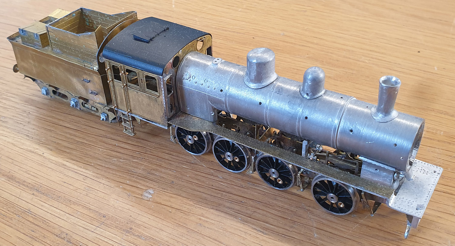

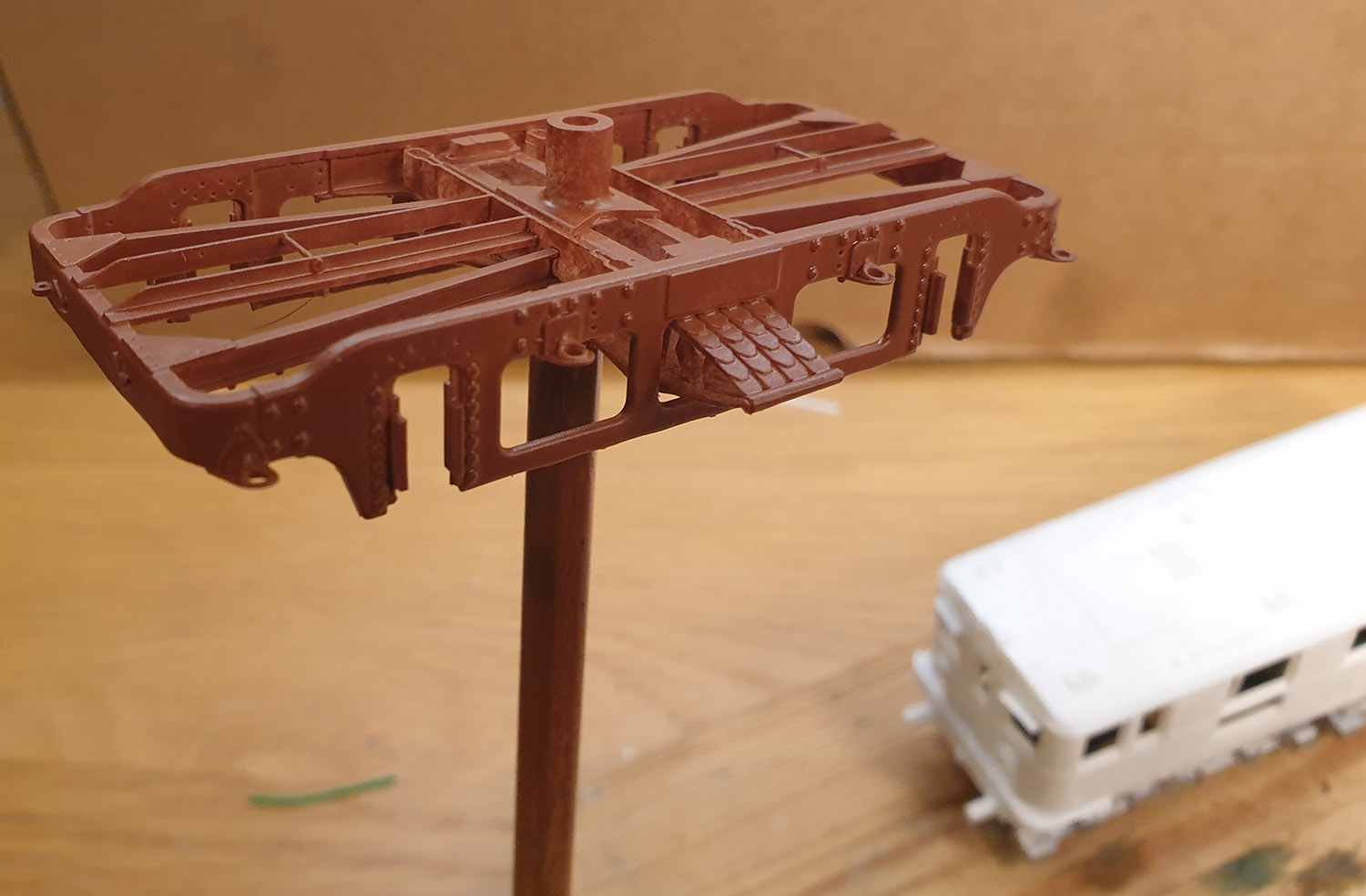

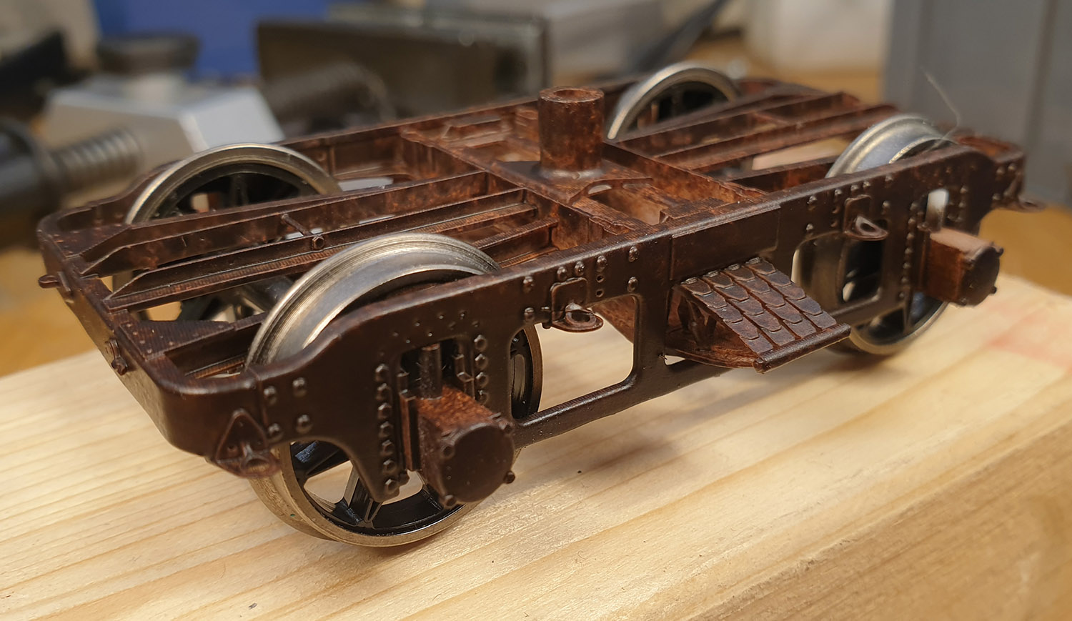

Modelljärnvägshobby har för mig lite granna förändrats med 3D-skrivarnas intåg på marknaden. I vanlig ordning har jag ju flera projekt i grytan, men tanken är även att känna på vad som är möjligt och vettigt att göra.
Det går att få väldigt detaljerat helt klart, detta är H0
Ett Bg-lok är det tänkt att bli, men av utskriftsskäl så bryter jag ut detaljdelar i egna delar för att få tillförlitligare utskrift.

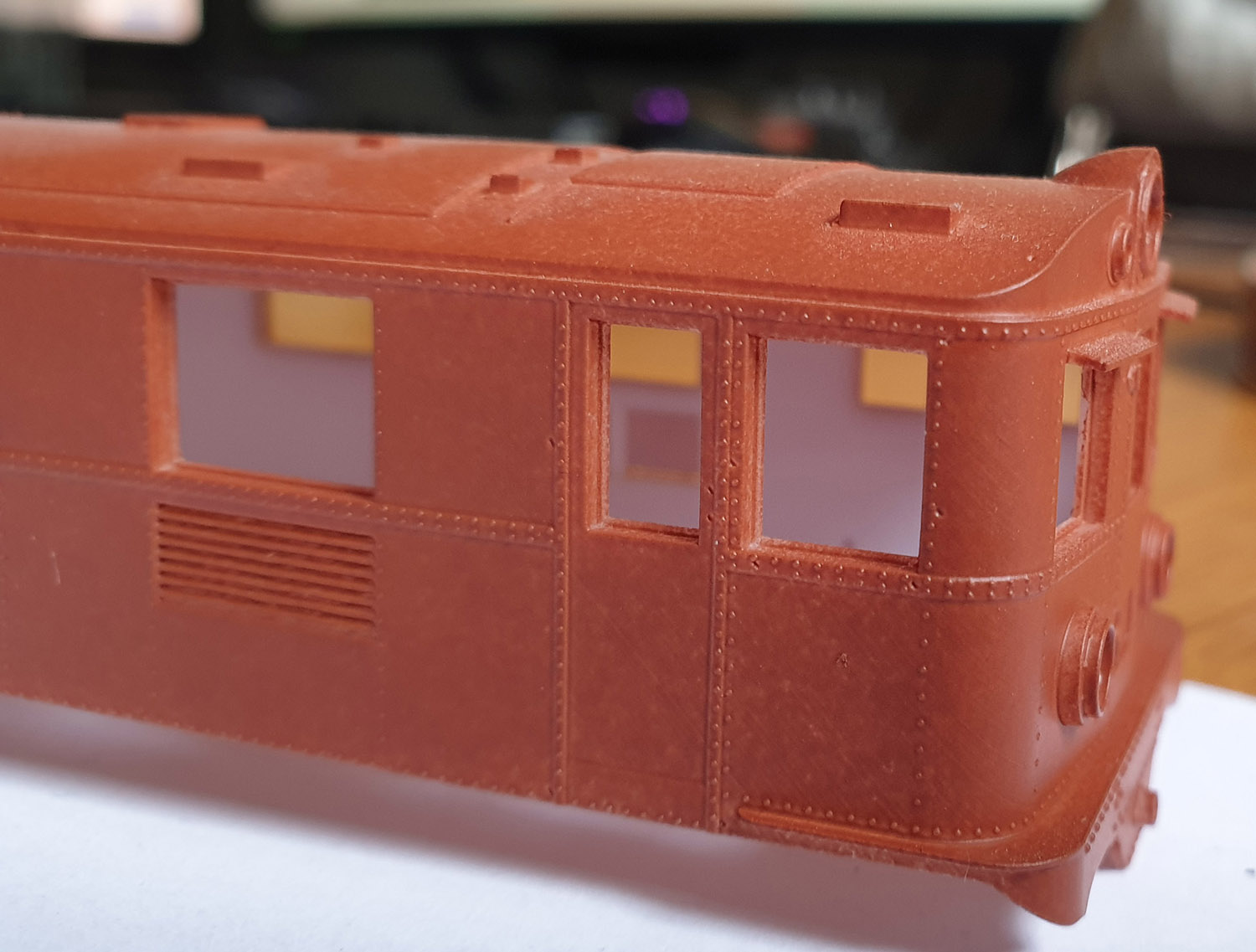

Saknade ett tak till ett E och väl matchande det som saknades på en gammal DJH-byggsats

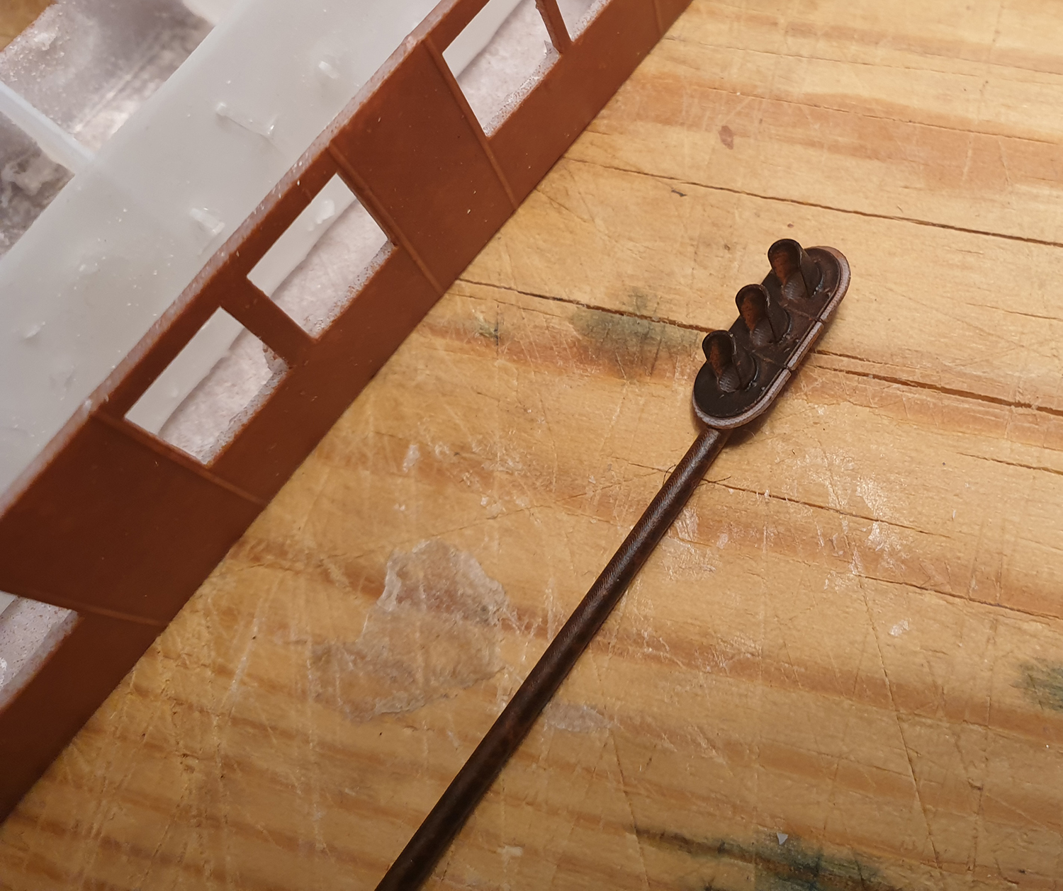

Lite utmaning med signaler, det ska ju se bra ut även när det lyser...

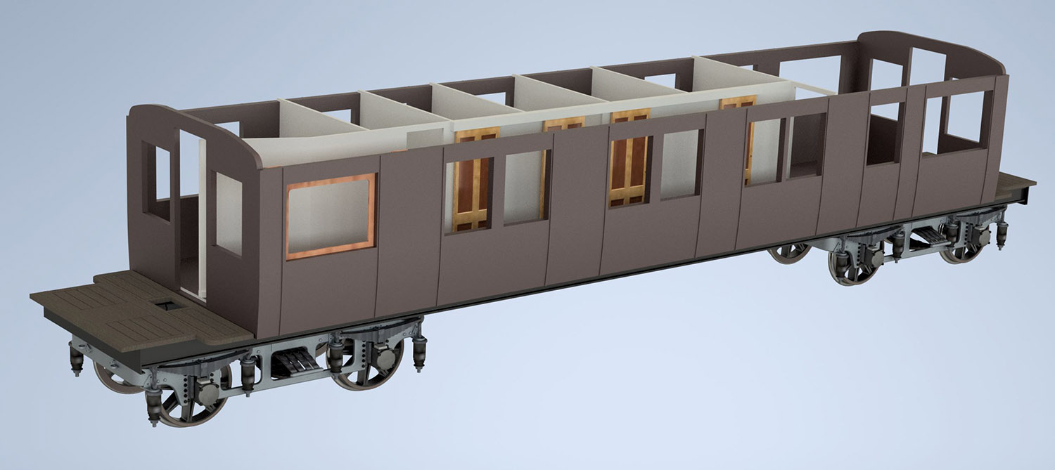

En vagn jag gillar, Ao3 1366

Kortsiktigt tror jag inte det kommer att påverka, än så länge tror jag det kommer vara entusiastorienterat med 3D-utskrifter då det dels är en del pyssel att faktiskt få ut en fungerande modell samt att det tar rätt lång tid för en utskrift, mellan 12-18 timmar för en D-korg. Så, än så länge kommer inte tillverkarna se så stor konkurrens.

Hej Bo, det är en svår fråga eftersom ur CAD-perspektiv så har det ena gett det andra som gett det tredje osv för min del... Min CAD-bana började 1985 med ett elektronik-CAD-system som i botten hade en mekanisk CAD som den byggde på så jag fick lite grann två grunder på en gång. Sen har det fortsatt med diverse olika plattformar både inom ECAD och MCAD genom åren.
Puh, det låter som att många års erfarenhet är nyckeln... Det är det inte. CAD-system är lättare att jobba med idag och det mesta i kunskapsväg går att hitta på Youtube. Att välja en vettig CAD-miljö är en början och gärna läsa in sig på t.ex. 3D-skrivarforum om rimliga skrivare för sitt behov innan man skaffar program och skrivare.
