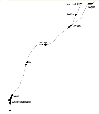

Hej! Jag har lagt ut mer spår till Älvängen. Knappt 3 mil kvar till Göteborg.
Men det är problem med att skapa path för att testköra rutten. Efter avslutad körning får jag don´t send igen. Jag har felsökt på många olika sätt, kört rebuild flera gånger, klickat på spåren och sparat till sista spår. Skapat path många gånger. Inget hjälpte.

Rutten är löst nu! Jag hade bara skapat path utan act. Det löstes genom att skapa act. varje gång jag lagt spåren. Och jag har lagt ut spåren fram till Bohus!

Jag lyckades lägga spåren till Bohus och raffinaderi. Där är mycket industrispår. Mot Lilla Edet fortsätter jag snart.
