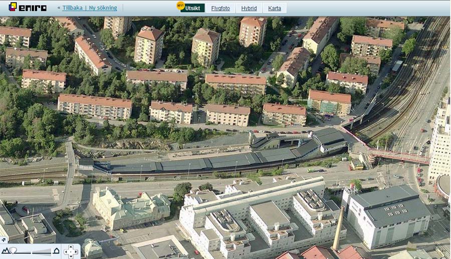

Standard Globen station
Jag vill bara visa hur lätt att få flygbilden över t.ex. Globen station (gröna linjen) med Enirokartan.
