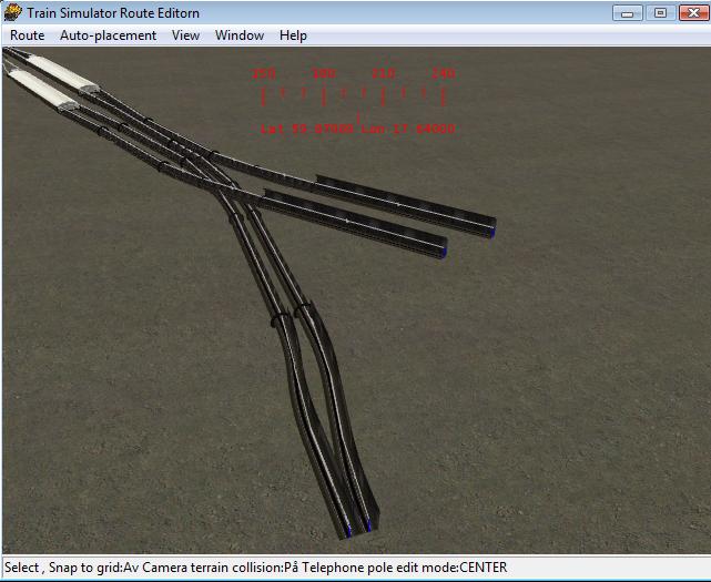

T-centralen får vara rak. Nu är det bestämt. Har byggt fram till efter t-centralen där röda och blå linjen går isär. Jag ber också någon 3d-byggare att bygga nånon/några av stationerna på blå linjen. Skulle uppskattas enormt!

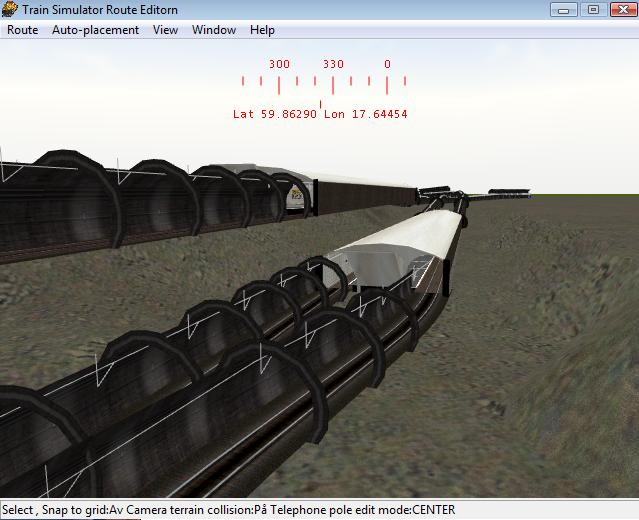

Här är två bilder av Tcentralen. Raka och fina. Ni som kan tbanan kan väl kolla att spåren ligger rätt också. Ifall det syns på mina bilder i alla fall.

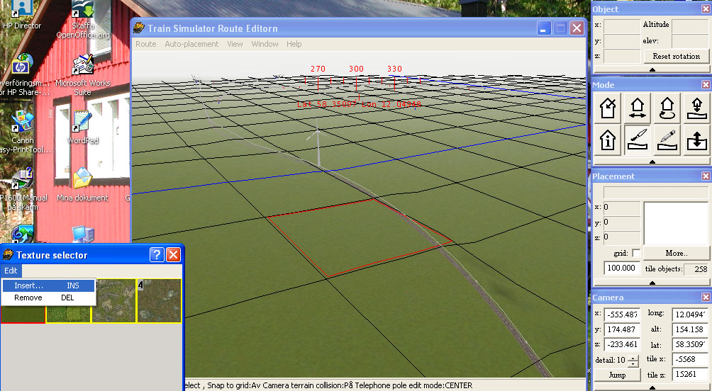

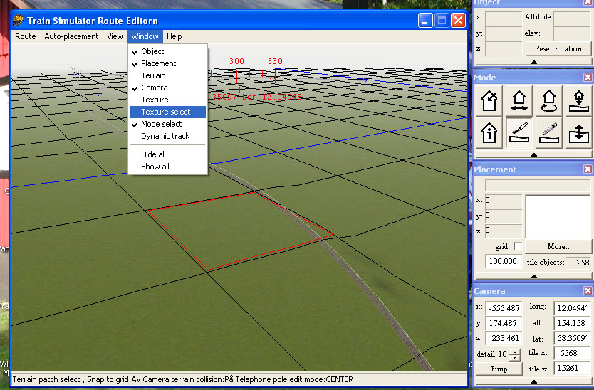

Jo förresten, jag kom på en sak. Jag har sett att många rutter, bl a orginalrutterna, har flera olika marktexturer i samma tile. Jag lyckas bara få samma textur i hela tilen. Hur ska man göra för att få flera olika? Det är ju viktigt för att få det att se bra ut, och jag lyckas inte hitta någon guide i ämmnet. Hoppas att någon ruttbyggare kan hjälpa mig.

Inlägg: 9 880
Ursprungligen postat av bönan
Bra att det går framåt!
Jo, om marktexturerna. Tryck F7 så ser du svarta rutor. Markera med musklick så visar röd ruta. Sen klickar du fliken Windows och klicka Texture select så visas displayen enligt andra bilden. Klicka insert så ser du många olika val av texturer. När du har valt den klickar du åter i röda rutan och sen trycker du siffertangenten ovanför bokstavtangenter så får du den valda texturen på plats i rutan.
Lycka till!
