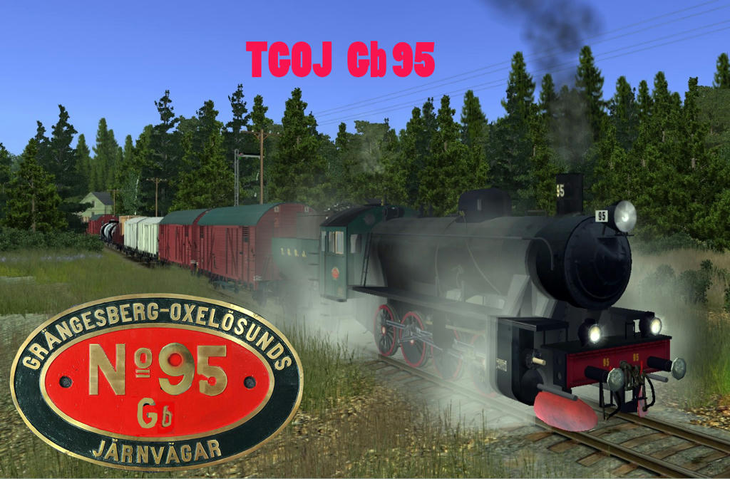

TGOJ Gb95 snart klart för nedladdning:
Gå till min hemsida http://jocomms.webs.com och välj rubrikerna Videos och Photo Gallery.
Här finns ett litet videoklipp med loket + bilder.

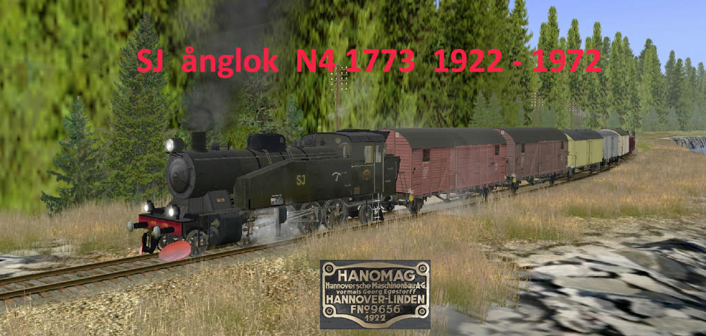

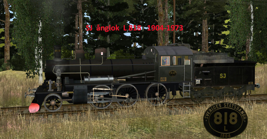

Bilder på halvfärdiga ånglok:
SJ L_818:
F.d HNJ T10 38, senare SJ N4_1773:
F.d HNJ G10 41, senare SJ E8_1756:
F.d YEJ 4, senare W2_1621:
Gammal 2014-08-22, 14:53   #24
