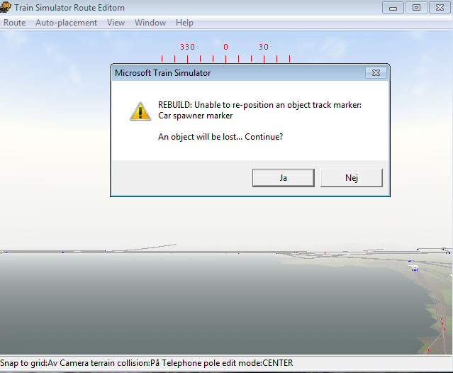

Jag har kört rebuild några gånger för att se om det var fel på, men har inte fått felmeddelande alls. Jag kastade rutten till papperskorgen och hämtade från backupen.
Så Rebuild hjälper mig inte.

Ok. Nä, rebuild är bara ett instrument i sammanhanget... Om den går igenom utan bekymmer så är nog rutten rätt ändå. Det leder ju till igen den här frågan, som du nog inte riktigt svarade på:

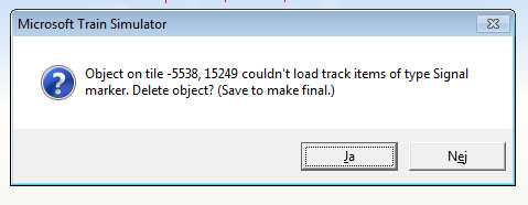

Nu har jag kört rebuild och fick meddelande.
Nu kollar jag Herrljunga om rebuild har förändrat där.

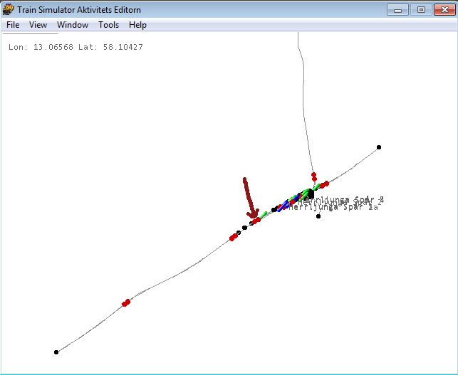

Som jag sa förut, notera koordinaterna där han stannar, sen går du ut i editorn och förflyttar dig till den exakta positionen ser efter vad det är. En signal-marker som inte kan laddas låter lite som en signal som inte har ett korresponderande spår känns det lite som.
Det är tänkbart att både att du ser nått uppenbart eller att du inte ser nått skumt alls. Men, sannolikt har du nått objekt där som har med spårdatabasen att göra. Ta då bort dessa och bygg tillbaka. vill det sig väl, så har du då hittat bekymret.
Se upp så du inte ändrar spår som har länkade signaler förknippade med aktuell spårdel.

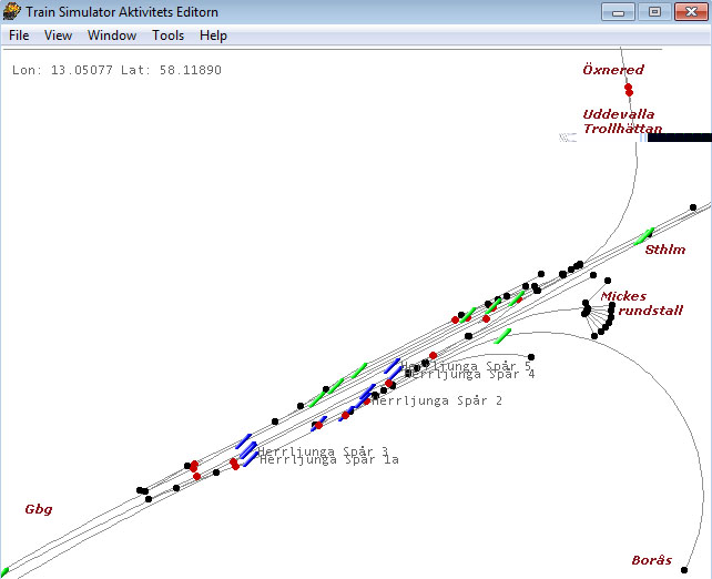

När jag startar aktivitet i Herrljunga skulle resa till Uddevalla, så ser jag hytten i 2 sekunder och sen slocknade spelet.
I annan aktivitet från Uddevalla till Herrljunga och under resan så slocknade spelet i Vara.
Andra aktiviteter Oslo-Gbg, Gbg-Oslo, Lerum-Gbg, Gbg-Lerum och Mellerud-Gbg fungerar alldeles utmärkt.

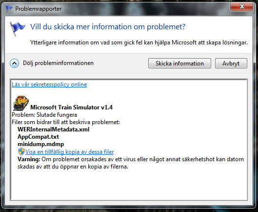

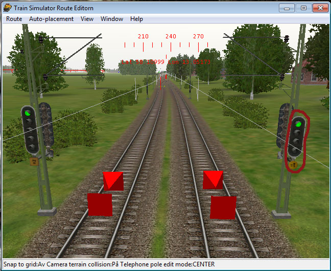

Jag körde Rebuild och hittade fel på signalen. Jag slängde rutten och hämtade från backupen. Jag flög dit där felaktiga signalen stod och raderade den. Sen placerade jag åter med annan typ signal. Ändå samma resultat som spelet slocknar helt. Fortfarande inte bra!
Sen uppmanade min dator att felsöka rapporter, bifogar bilden här.
Vad kan det vara för fel???
Gammal 2012-01-17, 23:51   #2309
ok.
vilken typ av signal satt där och vad ersatte du den med?
är Herrljunga sista orten på den här delen av rutten?

Ja, Herrljunga är sista stationen. Signalbytet var från HVD5 In/För kort förb K70 gantry till
HVD4 infart K70 gantry.
Bifogar bilderna. Första bilden är riktning mot Gbg.
