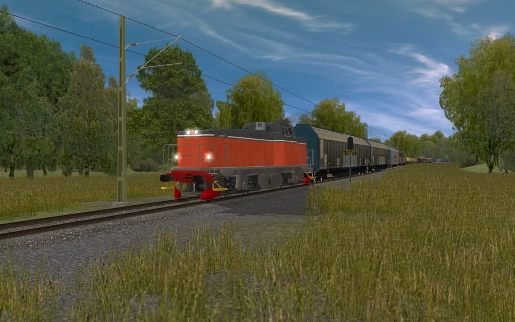

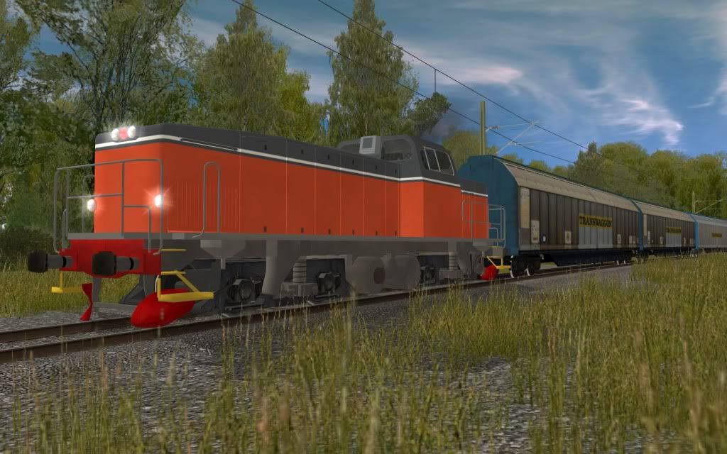

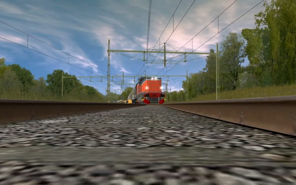

Nu fungerar allt som det ska, loket har ett par nya detaljer, det är även utrustat med en ny engine config från Korvtiger, som han även har lyckats väldigt väl med!
Närmar sig så smått, men Trainz sliter på nerverna då det har en viss tendens att hitta på jävelskap, men jaja, utan problemen så hade jag ju inte haft lösningar.
