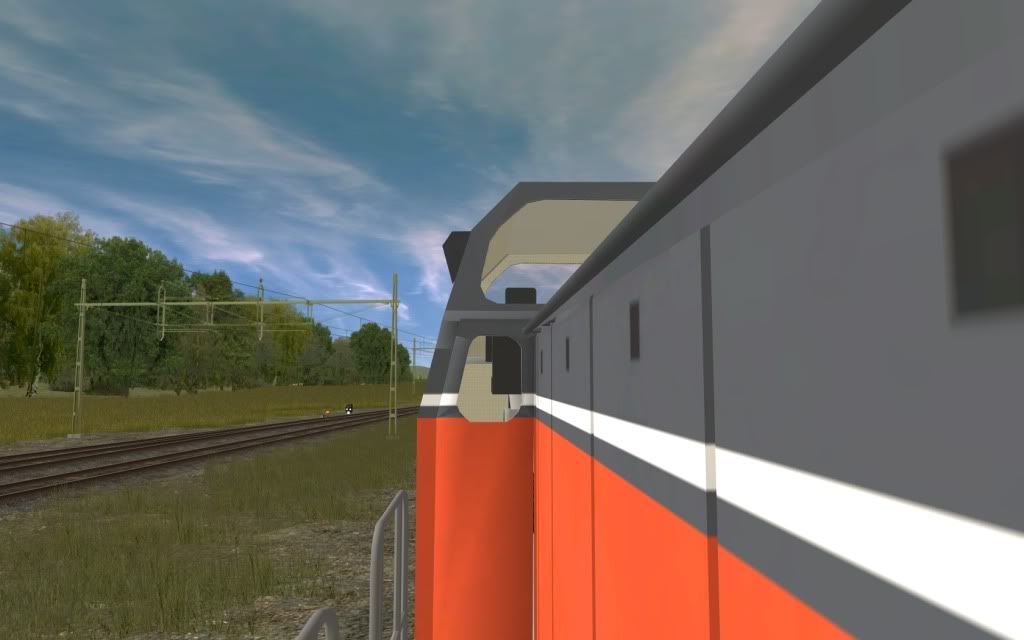

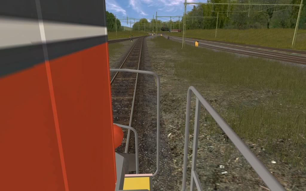

Har nu ett fungerande lok i trainz, med boggier och vy på växlar stegen, problemet är ju det att loket fortfarande är transparent, och jag hittar ingen lösning på problemet, för saken är den att vita ytor är inte transparenta, utan det berör endast ytor med annan färg på, och det visade sig att även Yojimbo från Aurans forum har samma problem med ett av sina lok, så han letar efter en lösning som han ska dela med sig av till mig.
Men det går framåt!

Det positiva detta är att jag faktiskt lyckats få ut loket i trainz med texturer!
Det negativa ser ni ju...
Halva inne i en helt ny mening Blir det samma resultat om du gör en variant av texturerna utan alfakanal sparad(om du nu har den sparad från som det är nu dvs.)?

Ni skall inte göra fönster med Alpha i texturerna om resultatet skall användas i moderna versioner av trainz. Gör istället separata polygoner där ni använder ett material som i sig är genomskinligt. Om man använder texturer med mer än svart och vitt i Alpha kanalen så får man magiska problem med att även ytan rakt bakom blir genomskinlig.
Jag skulle fortfarande tro att Markus problemet handlar om materialegenskaper.

jag har kollat på alla material, och det finns inget som ska ge denna effekten på loket, jag har även testat med och utan alpha maps på rutorna, ingen skillnad, provat att definiera opacity på materialet, ingen skillnad.
Jag har verkligen ingen aning om vad problemet är, men det är inte bara jag som har det tydligen..
EDIT: Glömde att säga att fönsterna är fristående polygoner.

Bear du hade rätt!
Jag hade missat en ruta för materialet, och där i ändrade jag från "None (Opque) till "RBG intensity", vilket nu gör att loket ser ut som det ska! Har lite små sakerl att fixa, sen så finns det ju rätt så givna personer som ska få måla lite på loket före release.

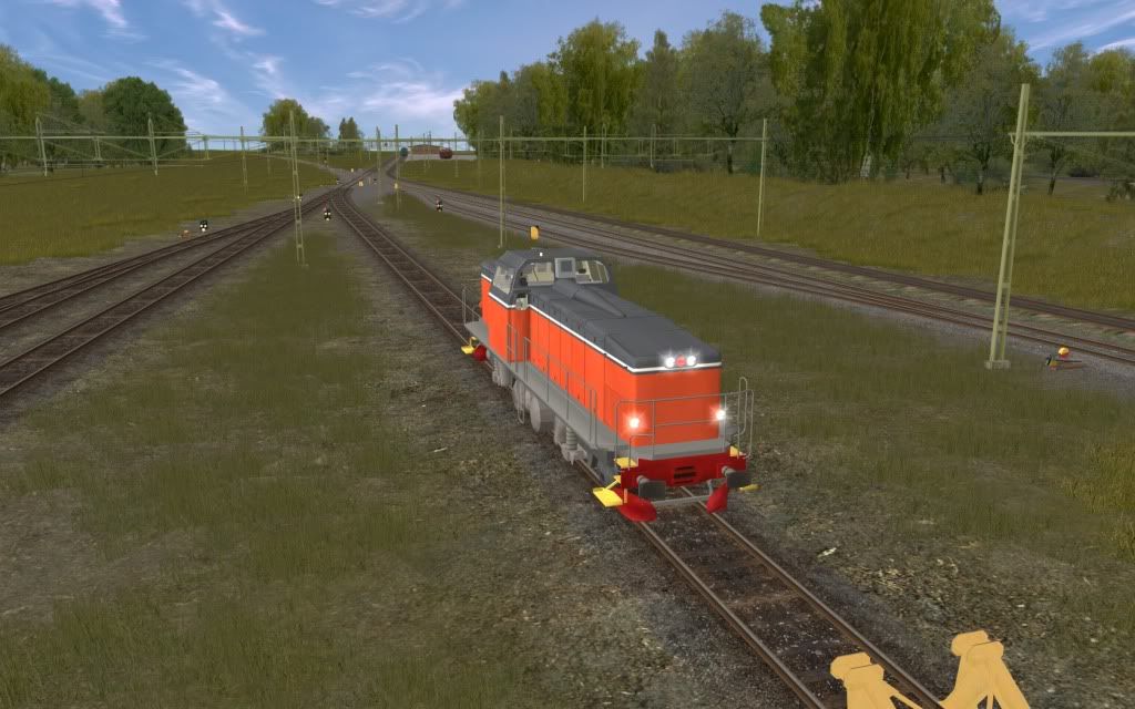

har ingen aning om varför boggierna inte visar sig på första bilden, men dom är där i spelet iaf!
Har faktiskt även lyckats få in fönster på modellen! fast dom måste mörkas till lite så att man ser att dom är där, sen så måste jag även fixa så att Mina boggier sitter på loket, men vet inte riktigt hur det ska gå till, om någon känner sig manad att få in boggierna så är det bara att höra av sig.
Lite små saker kvar att greja, men den är snart redo för trainz!
