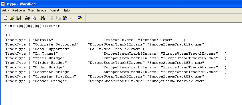

Har du kopierat Sound mappen från "KVB-rutten" till din rutt och skrivit in filerna i din ssource? Kopiera bara texten från ssource till din ssource!

Det här de gula är ljuden för spåret och du öppnar ttype-filen.
Så här ser det ut från min rutt.
Grundljudet till spåret (KVB spårljud) ska du använda default.
