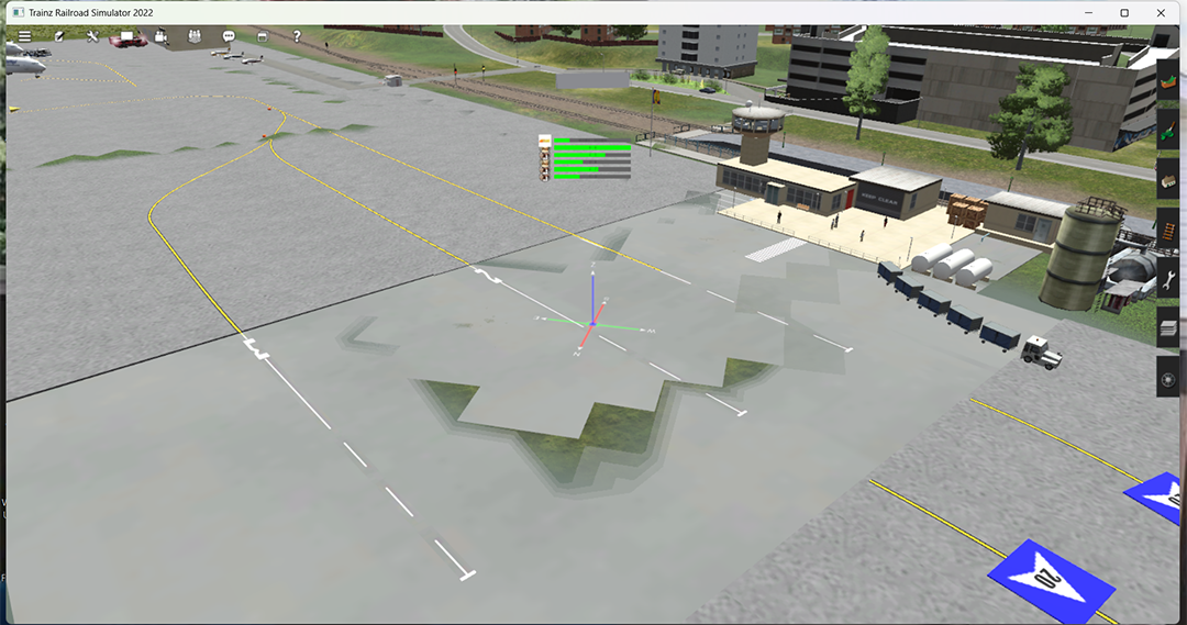

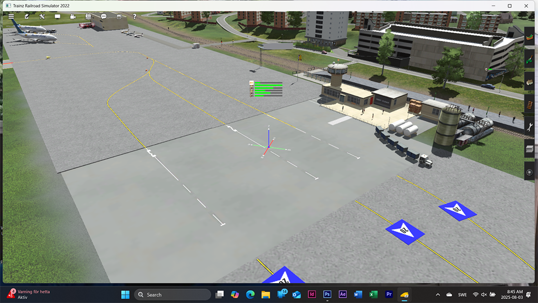

Tack Jockes för infot. Jag har ändrat mig beträffande Trainz 22 Plus och fortsätter prenumerationen. Det är en betydlig skillnad mellan PLUS och Premium Edition i grafiken.
När jag målar ut marken under räls och objekt så blir det skarpa kontraster mellan texturerna.
[IMG][/IMG]
Men om jag använder Plus så blir det inte så.
[IMG][/IMG]

Skillnaden är väl att Plus har 12 centimeter medan den enklare trainzversionen har 5 meters Rutnätsupplösning.
Skillnaden blir ju extremt stor, föredrar ju verkligen 12 cm då man kan måla och skulptera marken mycket mer noggrant.
Nackdelen är väl antalet texturer man kan ha per sektion bara är 16, eller hur var det nu?.

Du borde kunna få bort de där rutorna genom att stänga av PBR-texturer om jag inte minns helt fel..

Precis, det är detta som gör att jag fortsatt prenumerera, för HD-terrängen är verkligen ett sånt sjukt plus (). Jag använder aldrig splines till vägar eller terrängförändringar längre när jag bygger, utan gör allt med texturer (utom landsvägar då) och terräng-redigering. Det blir verkligen oerhört snyggt.
