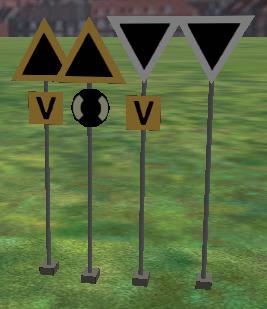

Question Var placerar man dessa skyltar? (Signalering)
Har en fråga ang dessa skyltar....
Var när hur placeras dessa ut?

Här finns förklaring till skyltarnas betydelse. Vad gäller placering (avstånd) till objekt framgår dock inte...

Skyltarna ska sitta på försignalsavstånd, dvs ca 1000 meter.
Skylten åt vänster ska sitta 1000 meter innan plankorsningen.
Nästa skylt ska sitta 1000 meter innan nästa huvudsignal med inbyggd försignal.
Nästa skylt sitter på 1000 meter från Vägkorsning ( där ska man signalera "tåg kommer" vid skylten och sen en gång mitt emellan skylten och korsningen). Avstånden här bör ju kunna variera.. men det är inget som jag har koll på.

Som Olaf säger, så är det Sth på den aktuella sträckan som bestämmer. Det är dock ett antal ytterligare saker som spelar in och det är t.ex vilken målhastighet som ska gälla. Det är alltså skillnad hur tidigt du kan sätter ett förbesked om t.ex en hastighetssänkning fråm 130 till 100, eller en försignal som kan ha besked målhastighet 0 Km/t.
Ytterligare som spelar in för avståndet är vilken lutning den aktuella sträckan har.
Exempel:
Ett förbeskedavstånd för en hastighetssänkning från 130 Km/t till 100Km/t i lutning neråt på 10 promille ger ett värde på 1275m.
Samma förhållanden, men nu för en försignal som kan ge 0 Km/t, ger ett förbeskedavstånd på 1800m.
Det väsentliga för oss är nog att försöka fundera oss in i typen av besked och sätta det på rimligt avstånd, med ovanstående saker i tankarna. Sen är det provkörning som gäller, går det att ta ner hastigheten i simulatorn utan att behöva damma in nödbromsen, för att få ner farten, så är det nog ok.
Tavlorna bör ju inte stå direkt efter en tvär kurva heller, sätt då gärna tavlan innan kurvan, så den syns på rimligt avstånd.
EDIT:
Lite godda yxskaft-svar, eftersommjag svarade på andra tavlor än vad du frågade på, knebert... Men, det blir väl som bonus-information, då...
EDIT igen:
Läst på lite mer om orienteringsskylten, den till vänster:
Den anger ju en punkt där föraren ska kontrollera signalbilden i V-signal / V-försignal. Vid klar sikt ska således kommande V-signal / V-försignal kunna ses från O-tavlan. Avstånd från O-tavla till signal får ej överstiga 600m, dock ska det minst vara 100m.

Jag tackar för dessa svar...Då skall jag bara se om jag kan reda ut var de skall stå så att det blir rätt...
Ok, det kanske inte är aktuellt just nu men i och med att de inte behöver placeras på spåret och är ett störande moment när man ev kör rebuild så kan man ju placera ut dom när man behagar...
Dessutom så hittade jag dom i listan i RE så därför tänkte jag fråga...
