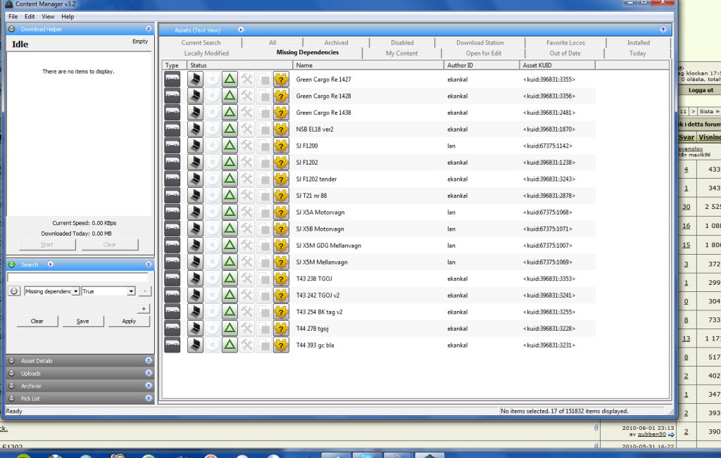

Hej, har precis köpt TS 2010 och det funkar utmärkt förutom att det går inte att se vissa av dom svenska tågen från skivorna Svenska tåg 2004 + 05? liksom dom syns inte...likadant med vissa av tågen nerladdat här från hemsidan dom syns inte ...Laddade ner F loket Ångloket...Tendern är den enda som syns ..vad är problemet?

Tågen som du visar på bilden, saknar allihopa någon detalj (Dependencies), symboliseras av den gula "blomman" med ett frågetecken i.
Kan vara allt från boggier, pantho, enginespec. mm mm.
Kolla i inläggen där du har laddat ner sakerna, så att du har fått med allt, eller att du har laddat ner orginaltågen som krävs i vissa fall (brukar stå i resp. inlägg), t.ex T43 & T44-loken på din bild kräver att man har orginalen från någon av Sv. Tåg inst. för att fungera.

jag har samma problem det är bara vissa saker som går att lägga in mitt re fungerar inte har orginalloket men det går inte ändå
