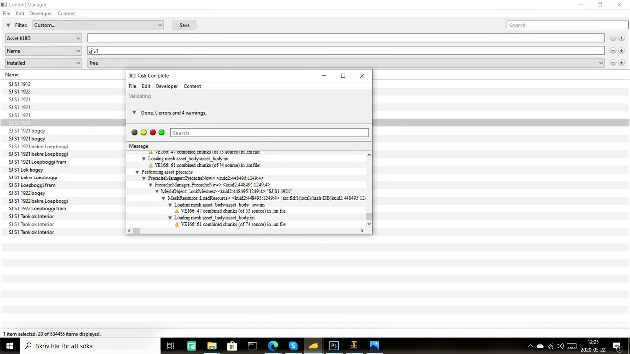

Gammal 2020-05-22, 15:05   #10
Bengan
Ort: Huddinge, Sweden.
Inlägg: 6 384
Har du TRS2019. Så är det dom sakerna hos Banbyggarna där det står Tane, som du ska ladda ner. Dom det står TS20xx fungerar bara i versionerna innan Tane, som t.ex. TS2010 och TS2012.
Så ladda bara ner grejerna som är märkta Tane till TRS2019. Annars så får du dessa felmeddelanden, då dom som heter TS20xx inte fungerar i Tane och TRS2019. Dom sakerna fungerar bara i äldre versioner utav Trainz ner till 2010.
Bengan
Gammal 2020-05-22, 18:31   #11
Hej det funkade
Tusen tack Bengt och vovven47

Filtyp: jpg 2020-05-22 182224.jpg (210.4 KB, 64 visningar)
