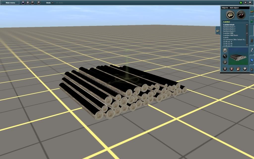

Hallå!
Efter att ha sett Lennarts underbara timmer last här om dagen så beslutade jag mig för att bygga en timmer hög, tog cirka 15 min att slänga ihop, men i dag så skulle jag UV mappa det och ta in det i trainz, efter mycket pillande så lyckades jag få in det med texturerna på, men då uppstår följande problem..
Någon som har en aning om vad som faktiskt har hänt ? Texturerna är som dom ska vara , hela vägen tills det är i trainz..

Vad är det för 3D-program du använt?
Ser ut som något fel med texturen, eller smoothing och normals.
Har haft en massa liknande fel i gMax, men sedan jag bytt till Blender så har jag inte sett skymten av dem.
Gått långa omvägar från Maya till Gmax för att kunna få in det i trainz, det konstiga är ju det att det fungerar genom hela ledet, förutom när det väl är i trainz.
EDIT: Väldigt intressant tillägg.. Min andra timmerhög har inte problemet, trotts att allt är gjort precis likadant..

Dubbelkolla att du inte har ytorna "felvända". I så fall blir det ett hål in i stockarna. Vissa 3d program envisas med att visa ytorna som dubbelsidiga.

Har du kört den genom gMax så förstår jag att det är besvär, det programmet gillar att vända bakochfram på normals.
