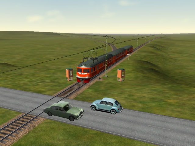

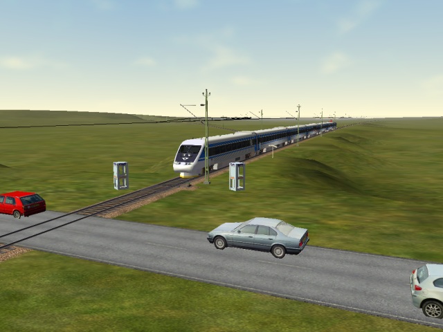

En idé jag har är att rutt ska både skildra nutid och det glada 70-talet. Detta vill jag åstadkomma genom att byta vissa shapes och textures! Har därför skapat 2 uppsättningar shapes och textures mappar som innehåller dom objekten/målningarna (bilar, telefonkiosker m.m.).
Bild 1 = 70-talet
Bild 2 = Nutid

Jag gillar verkligen bilden till vänster, en bra början på en härlig miljö!

Det ser bra ut detta... En bra idé med att dela upp textures och shape mappen med olika varianter.
