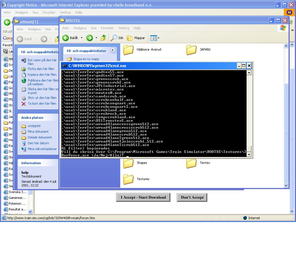

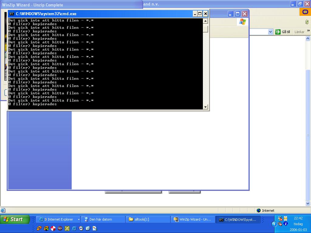

Japp, för nu har jag sökt och hittat filen som låg i downloaden. Jag såg inte direkt den när jag bläddrade runt bland alla andra. Det hjälpte inte så mycket med att hålla utsikt till den, men efter ett tag så fick jag börja med att söka i tjänsten i train sim. När jag kom dit så var det meningen att jag skulle hitta den rätta filen. Först så sökte jag på combstuf.zip i den sidan. Men tyvärr så kunde det ej identifiera den i sidan. Jag fick efter ett tag höra om att man fick testa med att skriva "alltool.zip" istället för "combstuf.zip" av pierres inlägg som står lite längre upp.
Till sist när jag nämnde alltool.zip så kunde det hitta den. Det började med att jag fick vänta en stund till den blev installerad. Sen valde jag att klicka på kommando filen alltools för att få tag på mina objekt. Nu när jag klickade där så kom det upp ett medelande att det inte kunde överföra den till programet.
Bilden på den kan ni få se här nere. Vad är det som är fel nu när jag ska hämta den till mitt spel?

Mitt tips är att det du skall föra över till din rutt inte ligger i samma mapp...Det kan ochså vara så att du inte har alla originalrutterna installerade, kan vara därför att den bråkar med dej, men som sagt var jag är inte hundra...

har du lagt den på rätt ställe?? Så den kan kopiera allt..
Den ska alså ligga i din MSTS\routes mapp....
sen får du gå in och ändra i bat filen...
call xcopy .\Europe1\Shapes\*.* .\%1\Shapes\*.*
call xcopy .\Europe1\TerrTex\*.* .\%1\Terrtex\*.*
call xcopy .\Europe1\Textures\*.* .\%1\Textures\*.*
%1 = din rutts mappnamn...
copy comboref.ref %1.ref
del .\%1\%1.ref
xcopy %1.ref .\%1\%1.ref
del %1.ref
likaså ska din rutts .ref filsnamn ändras i dessa rader..
MVH, Mikael

Läs alltid readme-filen, när du laddar ner något. I den står hur du ska installera!
Nu hittar jag inte igen alltools, varken på train-sim.com eller på mina dvd, men jag har för mig att bat-filen ska vara i din rutts mapp och din rutts mapp ska vara i Microsoft Games/Train Simulator/ROUTES
OBS! Alla orginal rutterna måste vara installerade!
Skulle det ändå inte fungera, kan man manuellt kopiera över alla objekten. Kopiera alla shapes och textures mapparna ifrån alla orginal rutterna till din rutt.
Har också för mig att det följer med en ref-fil, som man skall använda istället för den du har till din rutt. Det är bara att döpa om den, till vad din ref-fil heter.
OBS! Detta gäller endast om du inte laddat hem och installerat andra objekt!
Har du installerat annat före, så kopiera texten i (alltools) ref-filen till din rutts ref-fil...

Nu har jag fattat vad jag skulle göra för att få in resten av objekten. Det gick inte så fort kan jag säga, för när jag skulle öppna den igen så stog det på samma text. Men när jag satt och studerade Pierrs inlägg så fick jag veta vad man skulle göra. Jag började med att flytta alltool.zip mappen till ruotes som låg i Trian simulator. När jag hade gjort det så fick jag börja med att trycka på filen och göra ett nytt försök. Nu när jag startar den så står det med en annorlunda text så på bilden.
Vad är det jag ska göra när det dyker upp ett sån här informationsfönster?
