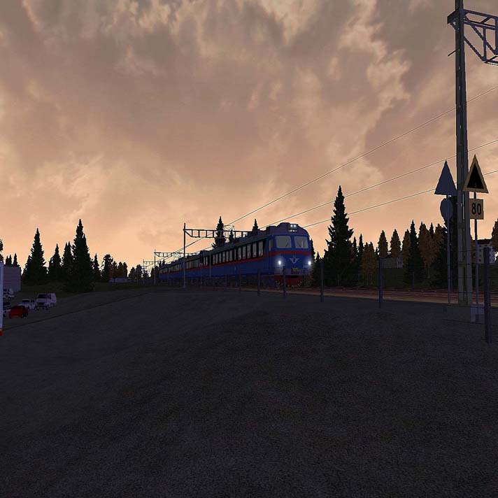

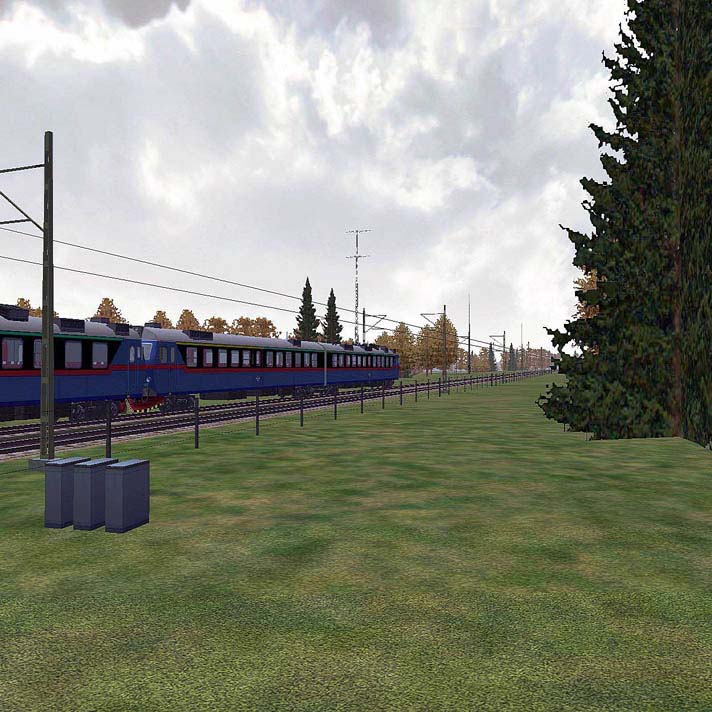

Ja jag har ändrat lite på VHJ lagt in lite nya träd fått shape files att fungera.
Men inte jämt men ibland när man avslutar VHJ
så craschar MSTS.
Vad det beror på vet jag inte någon som vet eller har en aning?
Men det ÄR en mycket väl gjord ja ja linje men särskilt signal arbete gjort på den. BRA! till dig vem det nu är som gjort det.
Hälsingar
TW

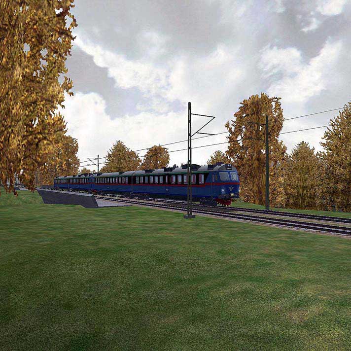

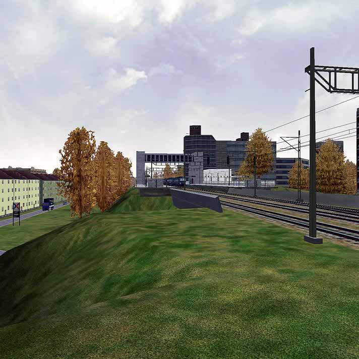

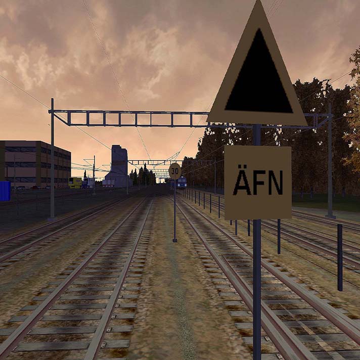

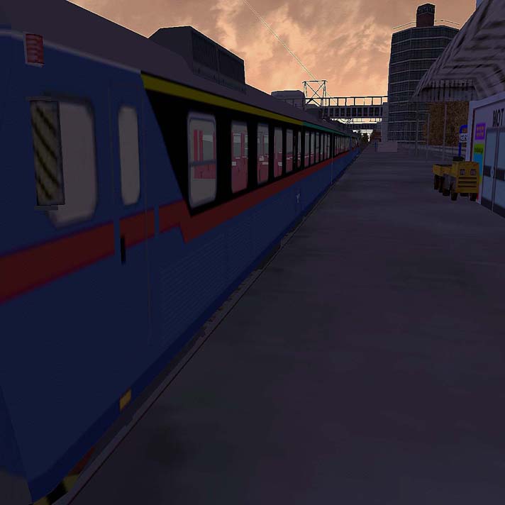

Standard Lite mera bilder

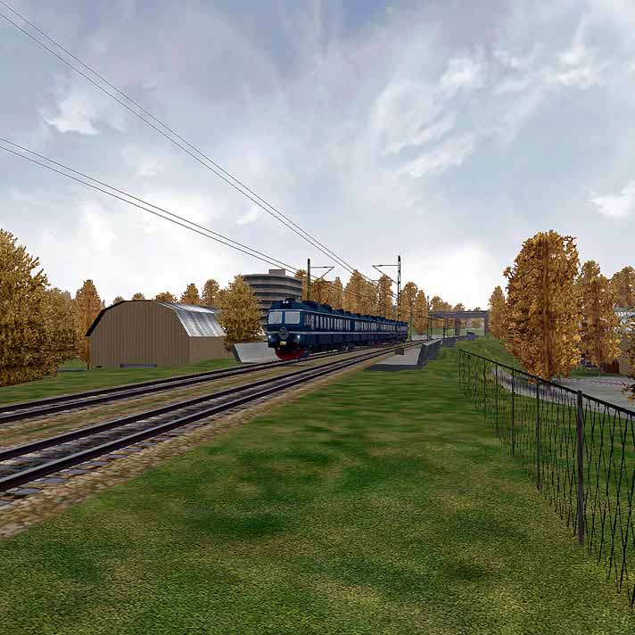

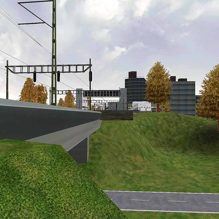

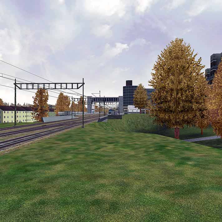

Nu när jag har hållit på med linjen ett tag så måste jag säga att så mycket fel som jag mins att det var på den
är det inte.
Faktiskt en riktigt trevlig linje.
TW
