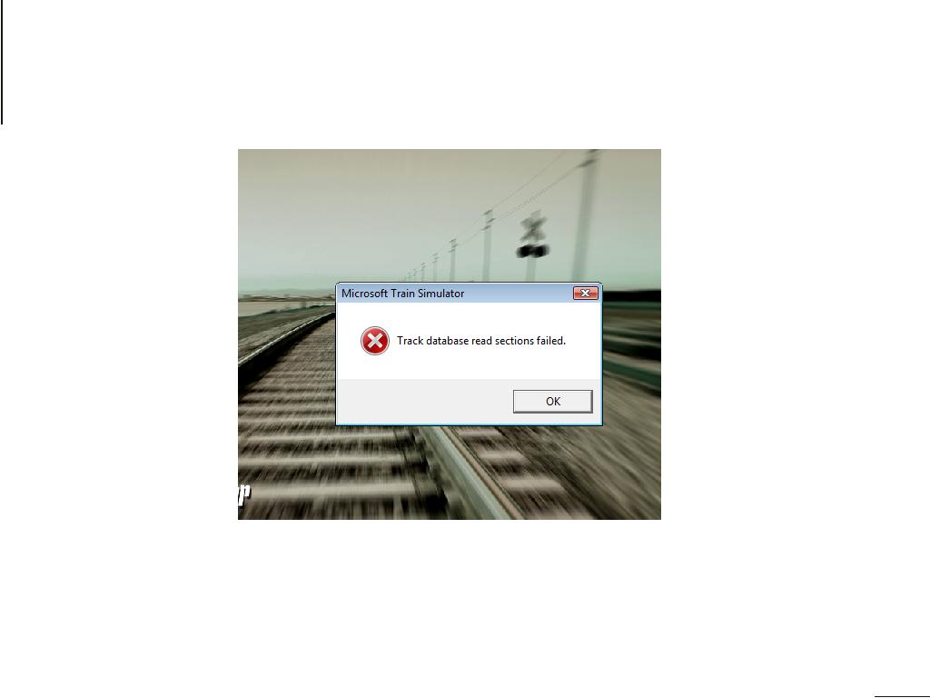

Gammal 2008-08-20, 15:36   #40
När jag höll på att pilla med Texturer och sådant råkade jag radera tsection.dat i ruttens mapp. När jag sedan ska öppna får jag följande felmedelande. Vad beror det på och hur löser jag det? Jag vill verkligen inte att rutten ska kracha när så mycket är gjort!

Gammal 2008-08-20, 16:02   #41
Daniel
Inlägg: 728
Ursprungligen postat av bönan
PS Ursäkta bilden! Vet inte varför det blev så mycket vitt!
Lagt in tsection.dat igen? Om inte lär du hitta den i Papperskorgen.
Gammal 2008-08-20, 16:36   #42
Talking
Fel av mig, det var inte tsection.dat i ruttens mapp utan i GLOBAL mappen upptäckte jag nyss eftersom ingen rutt funkade. Efter att ha tagit filen orginal tsection från Xtracksmappen funkade det! Mycket trevligt!
