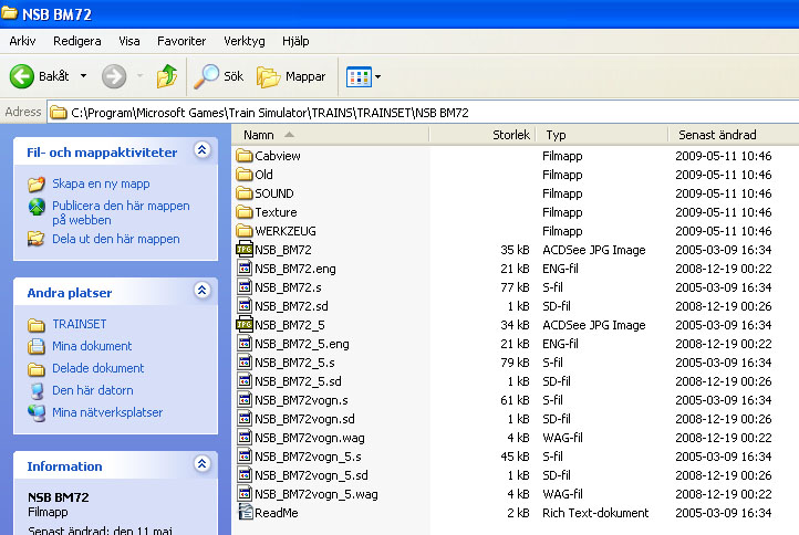

Nej, det är ingen fel på den fil. Din dator hittar inte filen, därför ger den felmeddelande. Filen finns nånstans i din dator. Sök filen!
Visar en bild som du ska jämföra med min.

Allt stämmer i trainsetmappen men det verkar som tågen installeras med fel filnamn. Ändrade från NSB BM72_5 TILL NSB BM72 så funkar det. Får gå igenom alla tåg så funkar det nog förhoppningsvis.

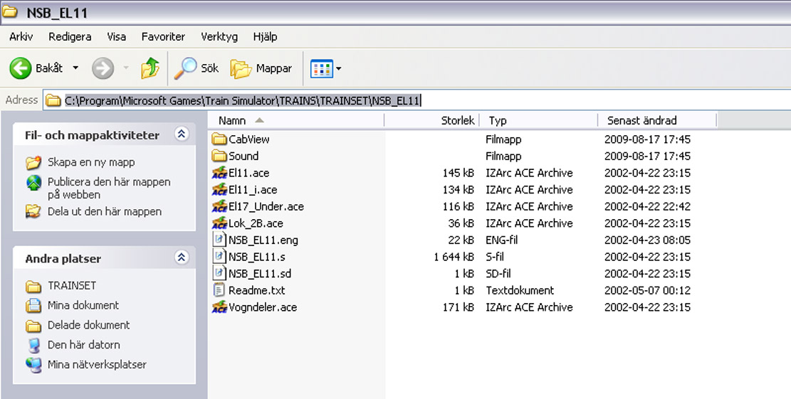

Vilket av EL 11 loken ska man ladda ner ? Det finns flera att välja mellan.
Har laddat hem ett men när jag ska starta rutten så kommer detta felmeddelande upp:
Trains\Trainset\NSb_11\NSB_11.eng upp.
Funderade på om det är någon uppdatering jag missat.Jag har mstsbin 1.4 installerat. Installerade mstsbin 1.7 men då kunde jag inte köra Rc-loken. Därför gick jag tillbaka till 1.4.

Jag har kollat i min mapp och det är samma som finns att hämta på trainsim.no. Kolla även sökvägen så inte någon extra mapp smugit sig in.
