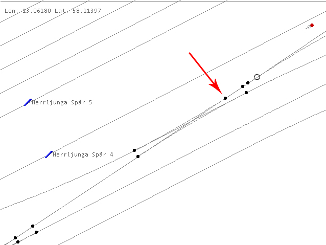

Hej Totte!
Brukar köra din utmärkta rutt lite då och då och allt flyter på mkt bra.
Men en sak som jag funderat över är varför det inte går att köra ut från Herrljunga station mot Vedum från spår 1, 2 och 3. Mitt tåg får stopp i signal, och ai-tågen ställer sig mitt i engelsmannen och vägrar flytta på sig (OR).
Har kollat lite på spårplanen över Herrljunga station och upptäckt en "prick" för mycket i engelsmannen. Ska den vara där?
Det går ju inte att rätta till såna saker själv då rutten inte har någon ref-fil. Av förståeliga skäl.
Eller förstörs hela spårdatabasen vid ett sånt ingrepp (vilket man har varit med om)?
Och detta hälsar Patrik!

Va märkligt! Enligt RE visar inga fel. Testade att ta bort spåren för att se efter extra spår.
Har förr gjort aktivitet från spår 1 mot Öxnered och inga problem.
Kan du ge mig den aktivitet du gjorde?

Upptäckte nu att det verkar fungera i MSTS.
Har inte kört något i det programmet på länge eftersom jag personligen tycker OR är bättre.
Men i OR blir det som sagt bara stopp i den växel (och ibland även i signalerna innan växeln) jag visade igår. Kanske kan vara värt att kolla upp?
Märkligt att pricken i AE inte syns i RE som en blå linje...

Båda spåren 1 och 2 i Herrljunga funkade inte. Dvärsignalen visar inte vita sken.
Jag misstänker fel på OpenRails.
Jag provar skicka en loggfil till Elvas Tower och se om de kan lyckas klura upp.
Jag försökte lösa allt man kan tänka sig, men det är omöjligt.

Det var märkligt. OR:s utvecklare verkar inte heller göra något åt det, eller så hittar de inga fel.
Men att dvärgarna inte visar något sken i OR är inget ovanligt (för mig i alla fall). Så beter de sig på andras/mina rutter också. Jag har dessutom gjort en del nya signaltyper till min Roslagsbana, och de fungerar i MSTS men inte i OR...
