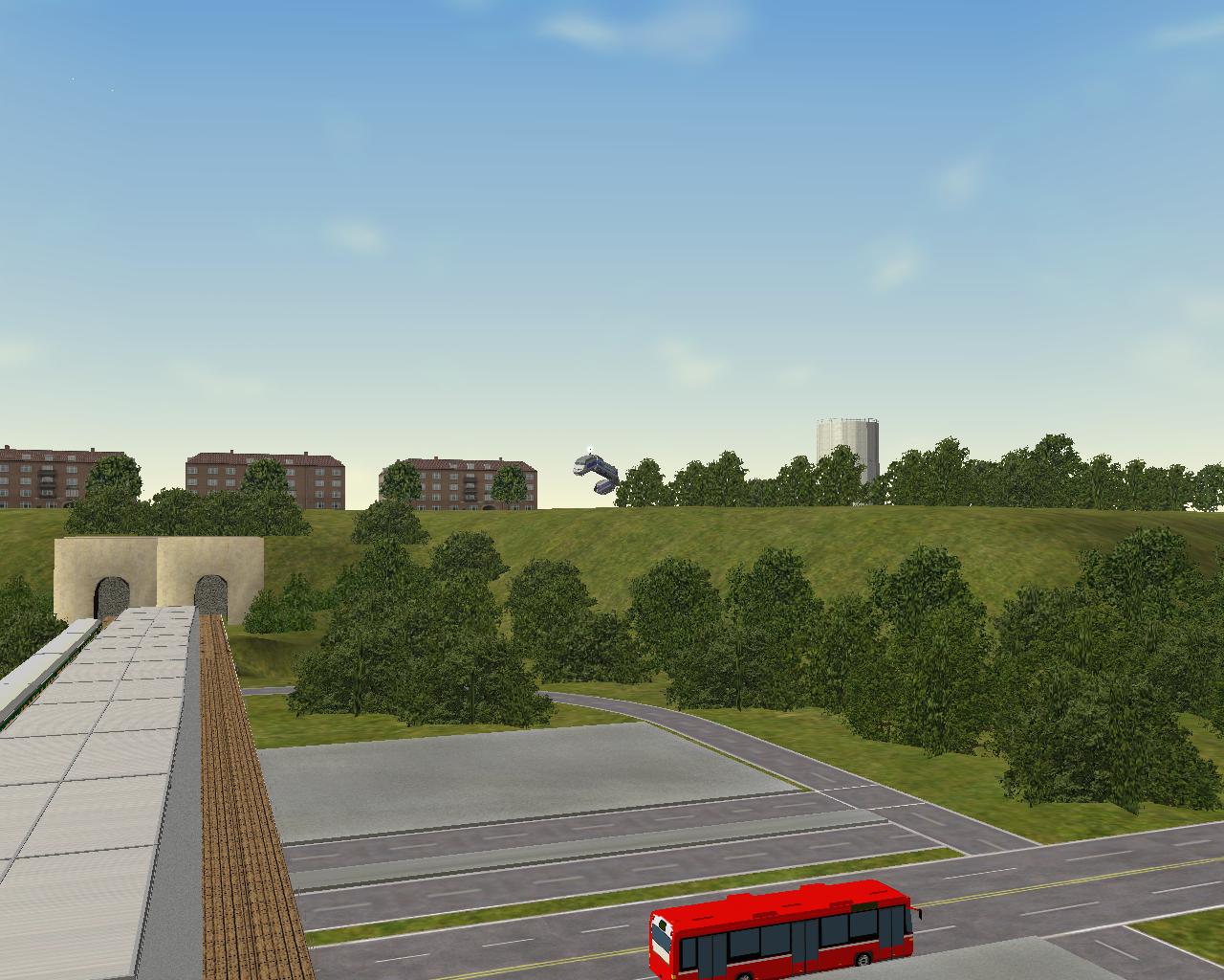

Lightbulb Hela klockan är animerad!
Det går sakta, men säkert framåt......
Kul detalj: Klockan i Ropsten har animerad sekundvisare!
http://pirpen.cjb.net/
Jag kikade närmare på "klockan" som du satt ut Pierre, och det är inte bara sekundvisaren som är animerad, hela klockan är det
Lägger in ett screenshot oxå :
