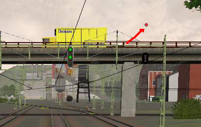

Det går inte bra med simmen. De svenska går bra men inte de norska. Lamporna lyser utanför signalerna. Jag vet inte hur jag ska fixa. Nå´n som vet hur, kan ni då hjälpa mig?
Dessutom så flimrar lamporna när tåget rör sig sakta. Visar nu ett par bilder.

Vad kul att du jobbar med signalerna!
Angående lamporna utanför, så börja med att kontrollera i filen sigcfg.dat och leta upp en felaktig signal under gruppen "SignalTypes". Under den här sektionen definieras signaltypen och bland annat hur ljusöppningarna är placerade. Titta lite på de värden som anges och ser ut på detta sätt:
SignalLights ( 2
SignalLight ( 0 "Green Light"
Position ( 0 3.9 0 )
Radius ( 0.95 )
SignalLight ( 1 "Red Light"
Position ( 0 3.55 0 )
Radius ( 0.95 )
Exemplet kommer från den första signalen, vanlig 2-sken blocksignal. Efter satsen "Position" så kommer koordinaterna för ljusets placering för respektive sken. Kolla så det ser rimligt ut. Mittensiffran är hur högt upp skenet sitter i förhållande til signalens pivot-punkt, så det är inte helt säkert att de norska och svenska ska ha exakt samma.
Jag antar att det är fungerande norska signaler du utgått ifrån, så jag gissar dock att positionerna är korrekta. Då bör du vidare kolla så att du i sammanslagningen av de norska och svenska inte har tappat några paranteser. Lätt hänt och kan vara lurigt att hitta. Minns inte riktigt hur MSTS reagerade på sånt, i bästa fall så smäller det, i sämsta fall så accepterar den sånt, men fungerar märkligt.
Nästa sak du ska kontrollera noga är att du har definierat rätt antal entrys. Det ser ju t.ex ut såhär längst up i sigcfg:
SignalTypes ( 46
Har du fel antal där, skulle det kunna bli så att en signal kanske hämtar information från en annan signal. Där skenen hamnar, kan du kanske härleda det till en annan signal?
Det här gäller på fler ställen, t.ex SignalShapes, så det är väldigt viktigt att du får exakt rätt antal. Jag har för mig dessutom att MSTS är rätt korkat i dessa sammanhang och om den inte hittar sitt korresponderande definition, så använder den istället den första den hittar och det kan ju bli kalleanka.
Lycka till!
Edit: Tusan va mycke stavfel... tjocka fingrar...

Gammal 2009-06-05, 19:33   #1476
Ok, ditt bekymmer är inte dessa saker jag räknade upp och inte heller positions-siffrorna. Du har ju förmodligen utgått från ett fungerande norskt signalpaket.
Det du måste göra är att kontrollera samtliga "SignalTypes", för du har namnkollisioner i denna grupp. Du har t.ex både norska och svenska typer som t.ex heter "Middle2Light" och "Middle3Light". I detta fall tar då MSTS informationen från det första den stöter på och nöjer sig med det. Det råkade vara de svenska signalernas entry.
Så dessa måste särskiljas med landsunika namn. Gäller ju även där namnen förekommer i scriptfilen.

Inlägg: 9 861
Jaaaa! Nu är signalconfig och script klara och felfria. Förut får jag ibland don´t send, får jag inte längre. Härligt. Tack Mazz för stora hjälpen. De svenska och norska hade samma namn i config och script, så jag skrev No efter norska signalers namn. T.ex. Svenskt Pri3Light och Norskt Pri3LightNo. Jag ändrade på flera namnen.
