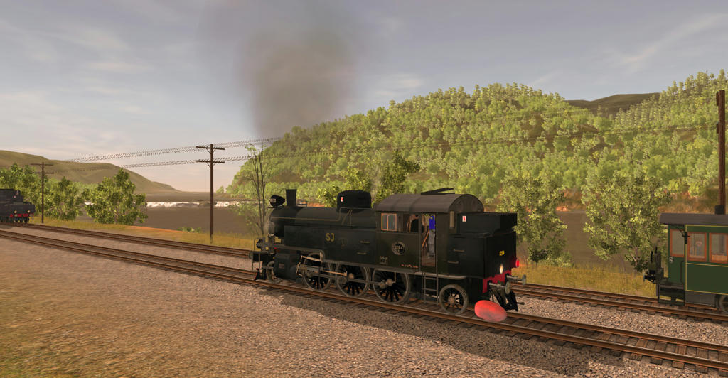

Har testat denna version i mer än en vecka och TANE blir stabilare och stabilare.
Dessutom så är nu eldaren fixad (Ingen spindelman längre):
Dock så har N3v ännu inte fixat den "försvunna" röken under cabin mode. Felrapporten ligger dock i "listan" enligt N3v, så vi får se när detta blir fixat??
Har framför allt kört routen C&O Hinton Division, eftersom den innehåller en MÄNGD speedtrees.
CPU + grafik kortet få jobba hårt . FPS värdet nere på 12(!) med Shadow Quality satt till Low.
Samtidigt en bra test av lok scripten under kommunikation mellan de olika trådarna(Threads).
Har anpassat HNJ ångvagn till TANE och version 3.5, men ingen LOD funktionalitet (ännu):
