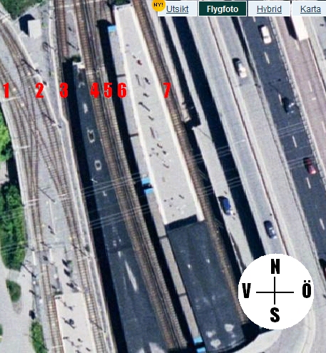

Gammal 2008-09-14, 19:45   #4
Aha, vet vad du gör för fel...
Du kollar på kartan på Eniro. Gör inte det, alla spår m.m. är inte utmärkta på den. Kolla istället på Flygfoto!
Jag tog en bild på Gullmarsplan och man ser att det är 7 spår i bredd. Har döpt dom 1-7.
Spår 1 och 2 tillhör Tvärbanan, 1 mot Alvik och 2 mot Sickla Udde. Spår 3 - 7 tillhör Tunnelbanan. Spår 3 är norrut till Åkeshov (Linje 17) och till Alvik (Linje 18). Spår 4 är norrut till Hässelby Strand (Linje 19). Spår 5 är det där servicespåret (Sparkfot förklara det bättre tidigare i tråden!). Spår 6 är söderut till Hagsätra (Linje 19). Spår 7 är söderut till Skarpnäck (Linje 17) och till Farsta Strand (Linje 18).
Du ser att det står ett C20 på spår 6. På väg till Hagsätra...
Gammal 2008-09-14, 20:30   #5

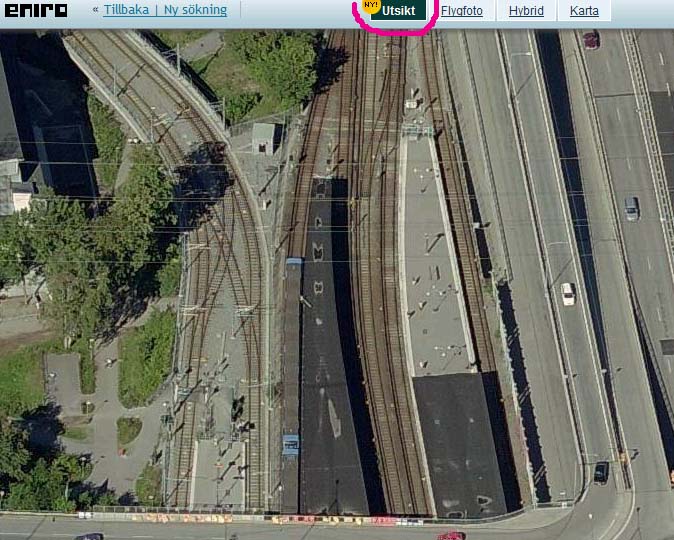

Ännu bättre med "Utsikt".
Gullmarksplan har inga tunnlar, det är viadukter med betongpelare. Tips är att du placerar Bottenplattor och höjer upp till rätt höjd och sen placerar du hittar du passande betongpelare.

Totte: Utsikt hade jag inte provat. Var ju kanonbra!
Bönan: Precis som Totte säger, finns inga tunnlar vid Gullmarsplan. Mesta av stationen är utomhus, men en väg och stationshuset/terminalen går över södra änden. Nu på senare år har stationsbyggnaden vuxit rejält och strax söder om stationen har en bussterminal byggts över spåren. Enda av stationen som egentligen täcks är vägen som går tvärsöver!
