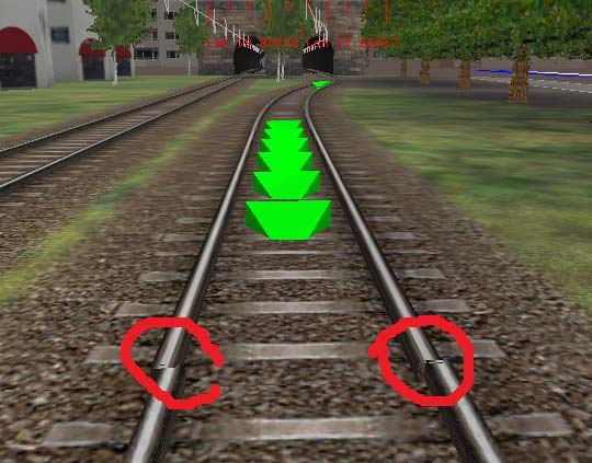

Ja, jag har testat rutten. Att tågen spårar ur och sen får don´t send, orsaken är enligt bilden, spåren ligger inte rätt till. De gröna kuberna (Dynamiska spår) är alldeles för många och har buggar. Det blir svårt att rätta till.
Annars är rutten fin att beskåda.

Jag har rättat till, så den funkar bra nu och inga urspårningar. Jag tog bort alla dynamiska spåren och ersatts med vanliga spår.
