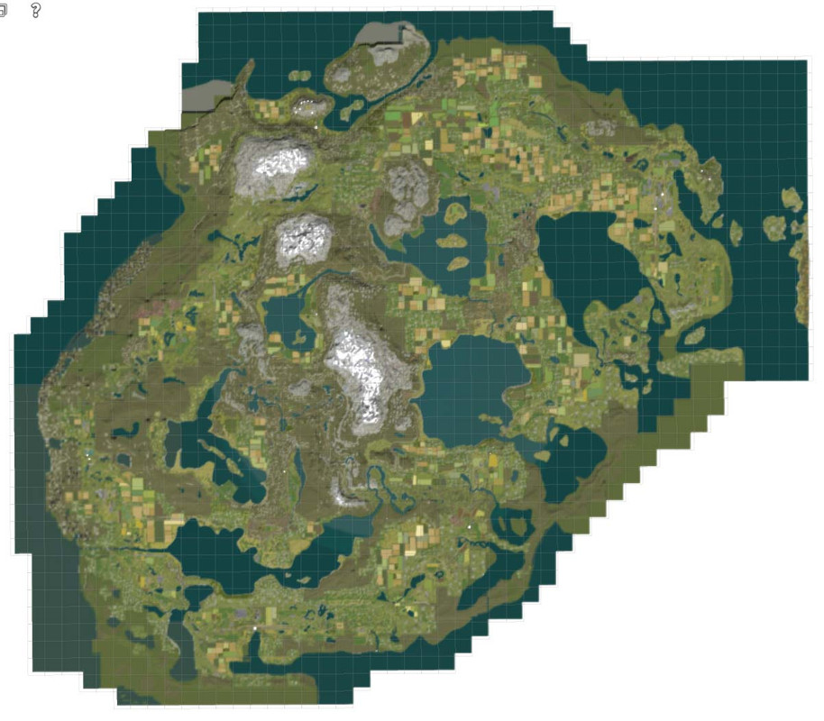

Det är en nackdel med Trainz+ och HD terräng, rutterna blir för stora. Jag har löst det som så att enbart tiles med spår är HD-terräng, resten är 5m-terräng (eller om det är 10, minns ej). Du kan markera ett flertal tiles genom att zooma ut och sedan klicka på "convert o 5m terrain" eller nåt liknande.
EDIT: se bilden nedan på vad jag menar
//Joakim Wahlberg

Tack för tipset Jocke. Problemet är bara att det är många basbord som ingår på ön och då järnvägsnätet går kors och tvärs över de flesta så blir det ett riktigt hästjobb att nedgradera de basbord som inte är spårlagda.
Men, men. Det är inte omöjligt fastän det tar tid.
Bild på BENSÖ:
[IMG][/IMG]
Tyvärr visar bilden inte var järnvägen finns, men det är mycket.
Hälsningar
Benkegbg
