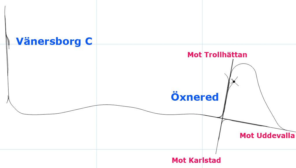

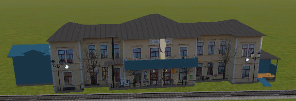

Kan meddela att det byggs på rutten just nu... Jag hjälper Erik med rutten för tillfället. Spår lagda från Vänersborg C till Öxnered. Spåren mot Trollhättan, Uddevalla & Karlstad från Öxnerede är bara lagda 500m åt varje håll från Öxnered... Men ska arbetas vidare på framöver.
För tillfället är det 3d projekt på schemat, stationshus m.m ska göras.
Spåren i Öxnered är en blandning av Gamla och nya Öxnered... Enligt önskemål från Erik. Öxnered ska byggas om lite till innan rutten är klar.
