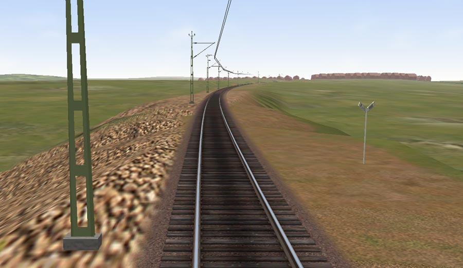

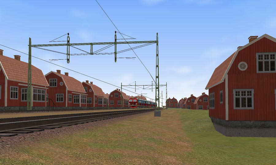

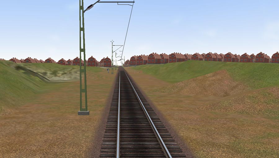

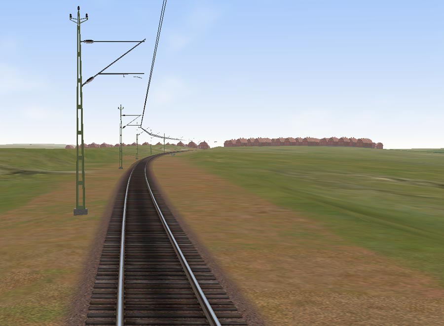

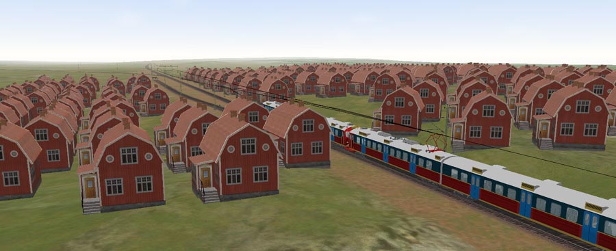

Lite bilder från mätningarna, huset skickas till banbyggarna på momangen:
