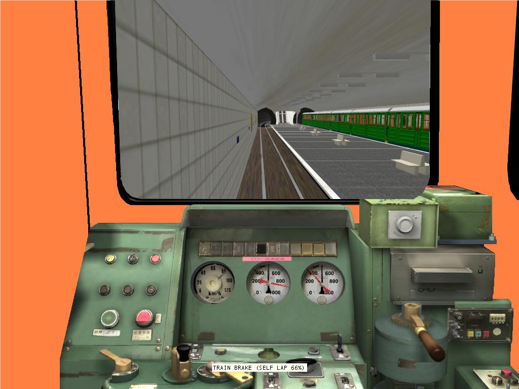

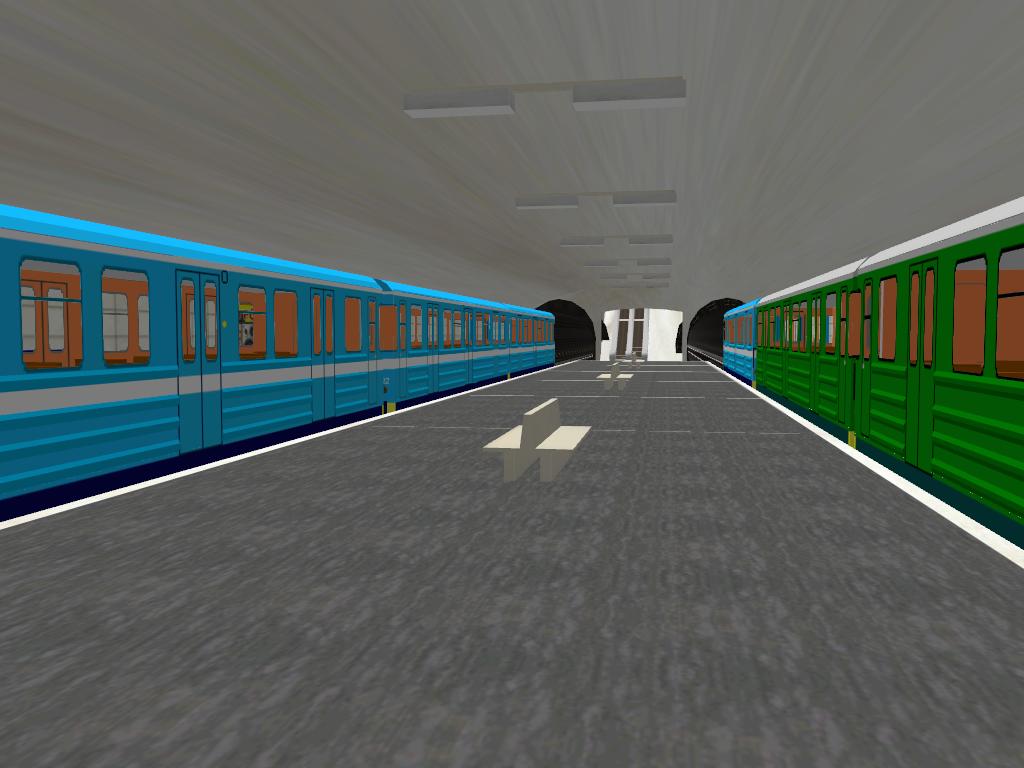

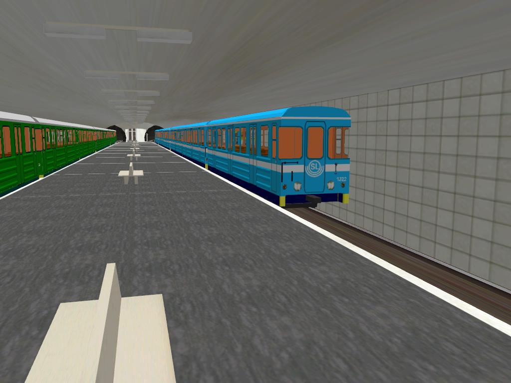

Här kommer lite bilder! Jag har hittils bara byggt från Farsta Strand till Ropsten, men bygget framskrider... Rutten kommer antagligen aldrig att laddas upp på någon sida, eftersom jag använder samma ref.-fil som Trollhättanrutten(många fina objekt, he he...). Jag har dock gjort om den ganska mycket, men det är från början samma. Jag använder samma stationsobjekt till alla stationer som är under jord, så det ser väl lite enformit ut, men det är den enda "svensla" t-banestation jag har hittat. Bilderna är från Gubbängens station.

Nu ska jag inte vara petig här, egentligen... Men, du skriver att bilderna är tagna från Gubbängens station.. Hoppas du är medveten om att Gubbängen inte ligger i en tunnel...
Gammal 2008-08-11, 08:54   #12
Ja, jag är medveten om att det är fel. Det var nästan det första jag byggde och jag har blivit noggrannare sedan dess. Jag ska vid tillfälle fixa dessa problem. Tack för kommentaren!
